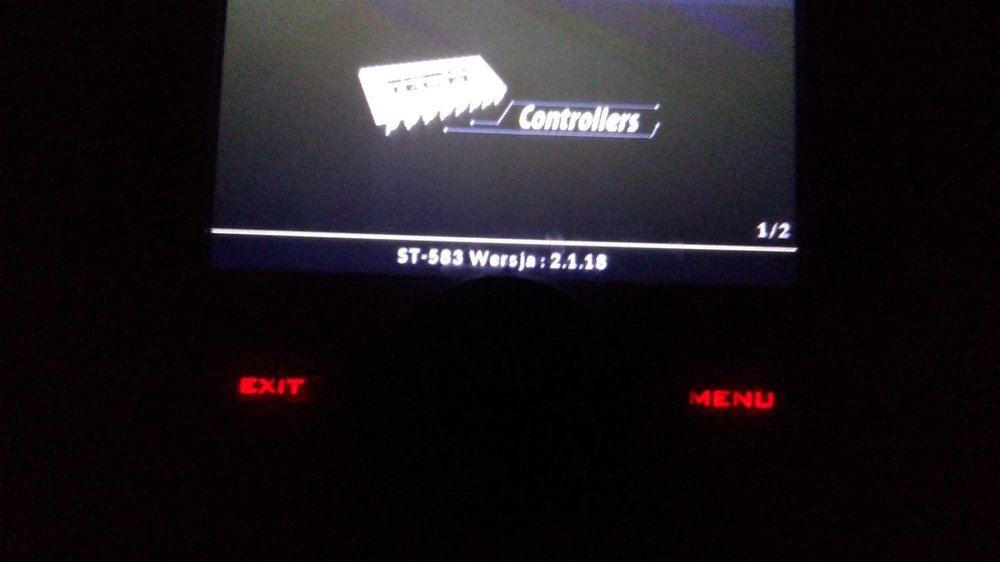

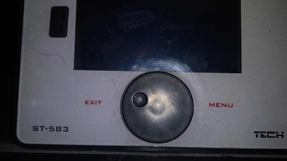

Podłączyłem czujnik spalin PT1000 pod sterownik Tech 583 wersja 2.1.18  Wpiąłem kable od czujnika w miejsce opisane na sterowniku na tylnej stronie (czujnik spalin 2 miejsca na kabelki)obok jest wpięty czujnik ślimaka. Lecz na wyświetlaczu nie mam żadnego piktogramu z temperatura odnośnie spalin. Moje pytanie czy trzeba go w jakiś inny sposób podpiąć jeśli tak to jaki?? A może jaką funkcje włączyć w menu. Kable zamieniałem miejscami nic się nie pojawiało na wyświetlaczu.
proszę o pomoc.
Kolego a czy ten sterownik posiada funkcję pid  bo jeśli nie to samo podłączenie nic nie da

Własnie że czujnik już był w czopuchu z kolega popijaliśmy w kotłowni i zapytał czemu nie wyświetla temperatury spalin. Zaglądnął i mówi ze czujnik jest. Po zdjęciu obudowy czujnik wpięty w sterownik. Może faktycznie nie posiada ten sterownik PID.

No ja też miałem wyjście na czujnik spalin w k1 techa ale co nie obsługiwał trzeba było wgrać nowe oprogramowanie i może też tak jest u kolegi lub poprostu ma wyłączona funkcję pid wtedy też nie będzie pokazywał temperatury spalin

Panowie czyli ten sterownik nie posiada PID i czujnik mimo wpięcia nie będzie działał?.
Jest możliwość zastąpienie wersji oprogramowania na opragramowanie z PID? Czy nie da się tego zrobić.
Kolego ja bym zadzwonił na infolinię i poprosił o taką informację może miły Pan ci ja poda u mnie w k1 sterowniku dało się wgrać nie tylko oprogramowanie k1p ale i k1prv3 i podejrzewam że i u ciebie pójdzie ale gwarancji Ci nie dam
