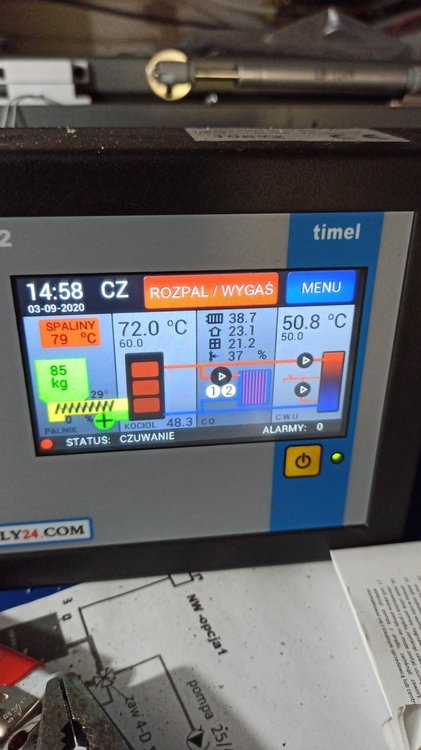

Mam pytanie. Ustawioną mam temperaturę w pokoju na 24 ale widzę że dobija do 23 i cisza piec jest na czuwaniu ma 70 stopni a kaloryfery nie grzeją co ustawić aby faktycznie trzymał temperaturę na czujniku pokojowym??

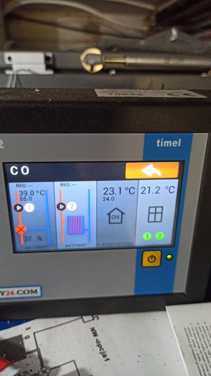

Zmniejsz zadana za zaworem z 55 st do maksymalnie 40 st.
3 minuty temu, gmaj22 napisał:
To proszę je zadać w TYM wątku.
a gdzie dokładnie ?? ;)
Dotykasz paluchem tutaj:
Dalej patrz instrukcja :)
@Krzysztof1982, posłuchaj mnie :) Tu gdzie pokazuje kolega @gmaj22jest przycisk mieszacz, ustaw na 0 (zero) praktycznie nie baw się tu niczym poza ustawieniem temp. załączenia pompy. Siłownik ustaw ręcznie na 4, jak nie wiesz jak.. zapytaj. Jeden z podstawowych parametrów spalania to powietrze. Już napisałeś że tam "grzebałeś" więc jeśli były jakiś ustawienia "fabryczne" to one poszły w p..du. Zacznij od powietrza, zobacz jaką masz dmuchawę, podpowiemy jakie w przybliżeniu powinny być % nawiewu. Tu nie ma żadnej filozofii, zostaw temp. w pokoju w spokoju, odepnij ten czujnik i zapomnij że go masz. Odepnij czujnik temp. zewnętrznej i nie wracaj do niego zanim nie nauczysz się palić w kotle. Różnica między temp. zasilania a temp. powrotu 25°C to skutek braku pompy kotłowej, o czym pisałem wcześniej. W niedalekiej przyszłości przekonasz się jak ważna jest pompa kotłowa.

Wszystkim serdecznie dziękuje za pomoc tym co pomogli. Mój piec działa jak należy dzięki popcornowi i Panu Rafałowi bo to dzięki nim wszystko śmiga jak należy. Pompa C.W nagrzewa powrót pogodynka i pokojówka działają idealnie. Ale wszyscy co pisali o pompie kotlowej mieli rację i postaram się jeszcze w tym roku ją zamontować bo bez dogrzewania wody przez c.w temperatura na powrocie potrafiła spaść o 20 stopni od zadanej na kotle a to dużo. Ale dzięki Panu Rafałowi powrót MŚ tyle samo co kocioł więc jest bardzo dobrze. Pozdrawiam
