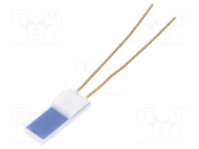

    Tam jest termistor platynowy PT1000, za 8 stówek ciężko kupić, do tego jakaś obudowa i zapomnij o 8zł. Nie. Pogodówka to jedno a termostat to drugie. Natomiast powinno współpracować na zasadzie

Grzejniki nie aluminiowe, panelowe z kratkami na górze. Do regulatora Ecomax 860P jest dedykowany CT6-P, koszt 70-100zł
No to grzejniki masz ok.
A CT6-P to tak jak napisałem termistor PT1000 plus obudowa.
Koszt samego PT1000 to 10-15zł

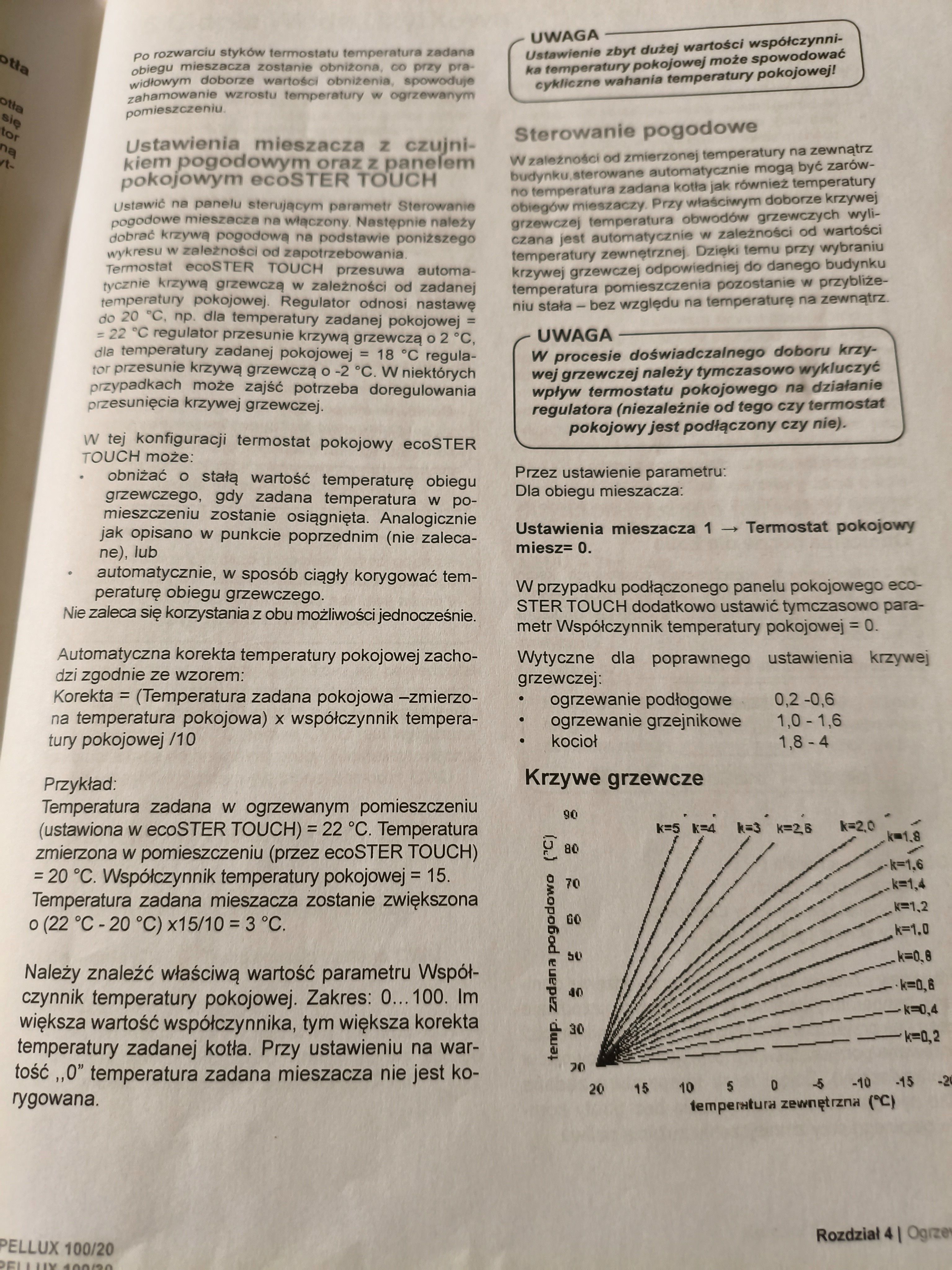

A jednak sterownik jest w miarę "inteligentny" i robi automatyczną korektę temperatury mieszacza:
Przy tym ustawieniu musial bys ominac glowic grzejnikow,bo nie otrzymal by nigdy czujnik wlasciwej informacji zwrotnej i robil cyrki z temp.zasilania.Nawet jest to TYLKO korekta dobro ustawionej krzywy grzewczej.Nie možno wlaczyc i zapomiec,nawet miec nadzieje na osczednosci.
I ma to tež ciemna strone.Nie uwierzyl bys kilka opalu jest w stanie žonka "wywietrzyc"oknami,kiedy za oknem slonce,ale 14-15˚.Sterownik caly dzien pilno pilnuje zadanych 23 i spalanie jak w antarktydzie.Glowno z tego powodu užywam czysta krzywa.

Wznawiam temat, za groma nie mogę ustawić pracy kotła z pogodówką. Wyłączyłem stop pompy CO od termostatu, w ustawieniach kotła wyłączyłem sterowanie termostatem ecoster, termostat włączony przy sterowaniu mieszaczem, ale wiadomo, że nim nie steruje bo mieszacz przejeła pogodówka.
I teraz na termostacie pokojowym temp 23, a zadana 22, a kocioł dalej gna najczęściej na max mocy, na chwilkę zejdzie na minimum i z powrotem na max. Krzywa 0,9 minimum mieszacza 36 stopni, a kocioł grzeje jak głupi. Nie wiem o co chodzi.
