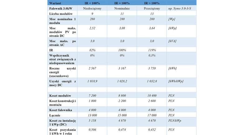

W dniu 13.02.2020 o 18:26, Andrzej_M_ napisał:
@boru w jakiej orientacji względem stron świata planujesz zamontować panele fotowoltaiczne ?.
W dniu 13.02.2020 o 23:11, boru napisał:
,,,, orientacja jest Południowa z odchyleniem ~10-15 stopni na wschód ,,,,
Pytałem dlatego, ponieważ moc zainstalowanych paneli fotowoltaicznych można przewymiarować w stosunku do mocy inwertera fotowoltaicznego.
Jest sporo publikacji na ten temat, szczególnie dotyczących producenta falowników Fronius.
Więc jak masz zamiar instalować panele fotowoltaiczne o mocy 10 kWp, możesz zainstalować inwerter sieciowy Fronius Symo 8.2-3-M.
Co zyskujesz.
- Mniejsze koszta zakupu.
- Inwerter sieciowy Fronius Symo 8.2-3-M w stosunku do inwertera Fronius Symo 10.0-3-M ma o 50 V mniejsze minimalne napięcie wejściowe pracy falownika, co przełoży się na wyższe uzyski energii elektrycznej.
Możesz także montaż paneli rozłożyć na dwa etapy (wszystko zależy od pracochłonności przygotowania konstrukcji nośnej na dachu).
Zainstalować ogniwo fotowoltaiczne składające się z 15 paneli fotowoltaicznych (moc 5 kWp) uzyskamy wtenczas napięcie ogniwa około 506 V (znamionowe napięcie wejściowe wynosi 595 V).
Po pewnym czasie montujemy drugie ogniwo fotowoltaiczne i podłączamy do drugiego trackera MPP .
Na temat paneli fotowoltaicznych wypowiem się wieczorem, lub za tydzień.

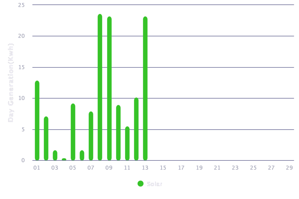

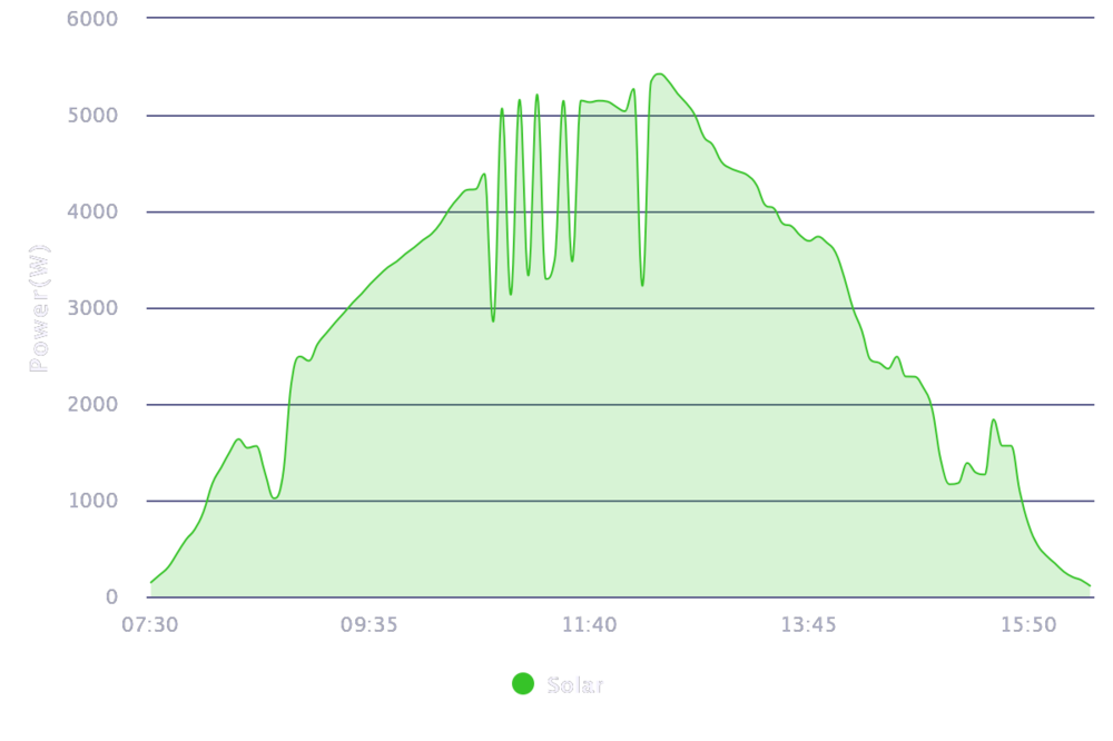

W dniu 13.02.2020 o 21:25, Kordjano napisał:
Dobrze się wstrzeliłeś w te 20 kwh  Panowie chodzi mi po głowie pompa ciepła do grzania cwu w lecie a przy okazji może schłodziło by to trochu pomieszczenie , może coś doradzicie , myślę nad pompą kospel o mocy 4 kw podpięta by była do istniejącego zasobnika 300l .
To sobie kup pompę ciepła typu drops , to najprostrze urządzenie a przy okazji ci schłodzi wnętrze domu.
Chyba zawsze jest taka zasada, że przewymiarowujemy instalację PV względem mocy inwertera o przynajmniej 1 kWp. Przynajmniej tak zalecają inżynierowie z Froniusa. Największa sprawność inwertera jak jest maksymalnie obciążony. Do tego z roku na rok spadek mocy paneli z czego pierwszy rok jest największy i trochę się zatrzymuje. W sumie to ma sens takie przewymiarowanie instalacji względem mocy falownika.
Edytowane przez emigrant
Przy doborze falownika nie chodzi o moc tylko procentowe przewymiarowanie i wynosi w naszych warunkach około 20% jeśli chodzi o południowy kierunek przy wschód zachód jest trochę więcej jednak za każdym razem się to oblicza.
Jeśli do 3 kW falownika założysz o przynajmniej 1 kW więcej paneli to juz jest 35% czyli 4kWp  to nie dosyć, że przekroczysz max większości tańszych falowników  na rynku (włącznie z ryzykiem upalenia) to jeszcze wygenerujesz straty w uzysku. Na prawdę nie chciał bym takiej instalacji.
Froniusy mają ograniczniki mocy, więc nie ma większego znaczenia o ile przewymiarujesz instalację. To tylko kwestie logiki i sensowności - bo po co dla falownika 3 kW dawać instalację 8 kWp - bez sensu.
Ważne, aby nie przekroczyć 1000 VDC dla napięcia układu otwartego, które i tak jest teoretycznym, bo w żadnych warunkach "napięcia obwodu otwartego panela" się nie uzyska. Dla celów projektowych, obliczeniowych zawsze bierze się napięcie obwodu otwartego.
Kto chce może sobie pokilkać konfigurator doboru falownika + instalacja PV - https://fronius.solarconfigurator.de/solar.configurator/Quick#  To akurat tylko Froniusowy, ale daje obraz jak prawidłowo dobrać instalację do falownika z raportem parametrów elektrycznych. Trzeba klilnąć na jedną z proponowanych konfguracji.
