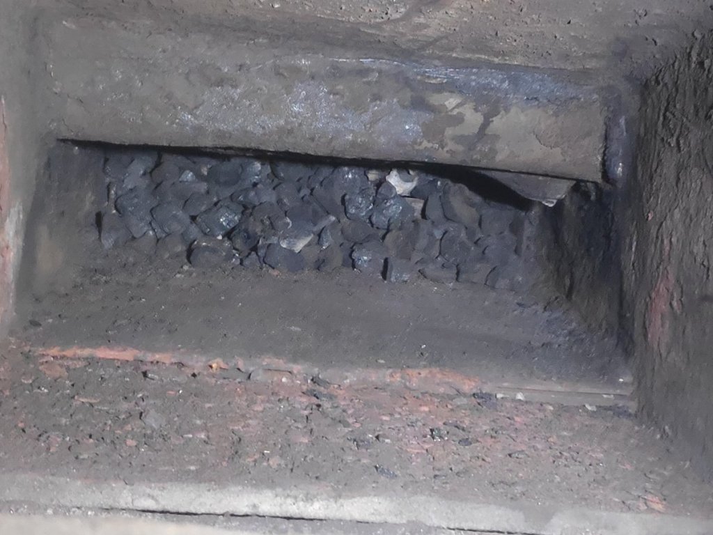

Prośba o pomoc stalmark z podajnikiem
Mam spory problem w moim kilkunastoletnim kotłem stalmark z podajnikiem tłokowym. A konkretnie w tunelu między wyjściem z kosza a paleniskiem wygięła się blacha jak na zdjęciu tworząc fałdę przez co popychany węgiel napotyka jakby na próg i przesuwa węgiel w minimalny sposób lub niemal wcale i piec ledwo utrzymuje temp lub gaśnie z braku paliwa. Szukam rozwiązania jak to wypłaszczyc. Próbowałem podnośnik samochodowy , ale nie mam tyle miejsca ( tunel ma 9cm wys a buła dodatkowo wystaje o 2cm) Próbowałem też szlifierka kątowa ale tylko lekko oszlifował o gdyż tez jest za duża . Dzięki za każdą pomoc dodam że nie chce wchodzić w duże koszta bo pięć pracuje ostatni sezon i potem gaz Ps na zdjęciu u góry po prawej ta bula

Stalmark 30Kw Gaśnie...
tak nawiasem mowiac to mam identyczny piec z tym samym sterownikiem tez 30kw tylko 2005r . Kociol jest do ogarniecia ale lubi platac figle Z ostatnich przygód - przezwajany silnik po 11 latach pracy - notoryczne tworzenie sie "progu" (zlepiony mial tworzy nagar tuz przed wlotem do paleniska) - przy grubszym opale cofanie zaru do zasobnika - wszechobecna sadza (czyszczenie min 2 razy na tydzien) - 2 lata temu "zjadlo" lozysko ktore przesuwa podajnik Ta ostatnia mozliwosc mogla sie tez tobie przytrafic Zobacz jeszcze czy opal przy ruchu szuflady przesuwa dawke paliwa tak jak zawsz ok 3 -4cm czy cos sie zmienilo Jak cos sluze pomoca na priv
