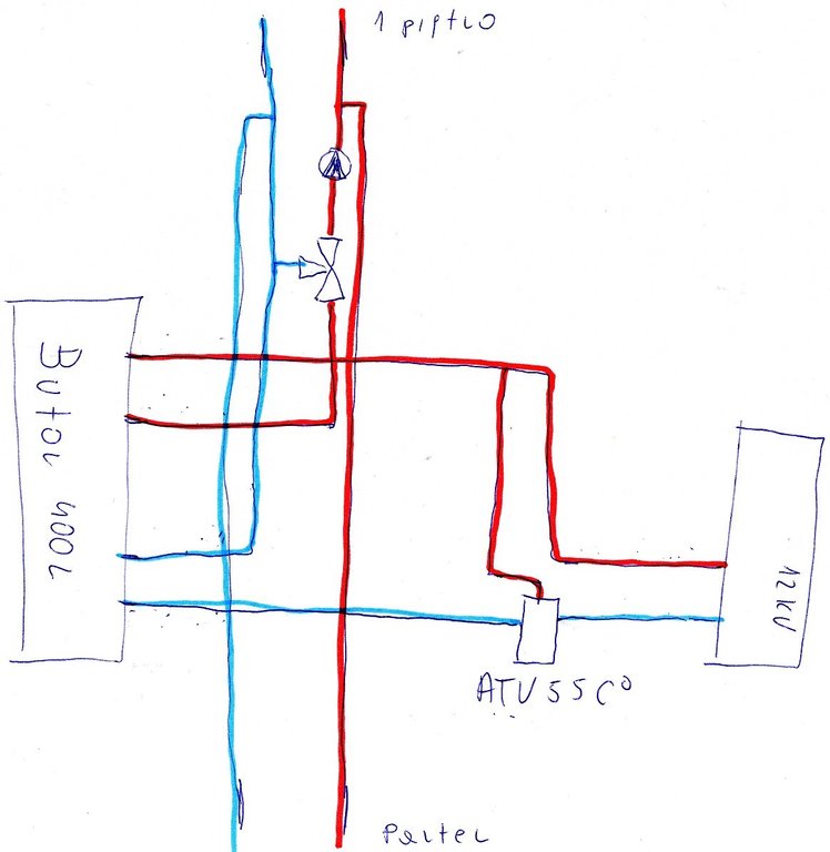

Witam serdecznie ,możecie ocenić moją instalacje ? Teraz gdy zrobiło się trochę chłodniej kocioł potrafi pracować po 10-12 godzin i nie jest w stanie nagrzać bufora .Temperatura na buforze to około 37 C i nie chce być więcej , temperatura na mieszaczu 40C .Kocioł to Ferroli bio pellet 12KV ,tempertura na nim 65C.Coś jest nie tak i nie wiem czy to winna instalacji czy coś innego .To moja pierwsza zima w nowym domu. Narysowałem jak to wszystko jest połączone, bez szczegółów .
@Grundfos pompa jest przy kotle ,zapomniałem jej narysować

Tam pompa jest wbudowana na powrocie, czyli teoretycznie jest niby OK.
Tylko bufor powinien być inaczej podłączony a moc kotła ustawiona na 10-12W.
Sens wstawienia bufora w tym kotle jest wg mnie mocno problematyczny, lepsze jest sprzęgło
Próbowałeś podnieść temp kotła? Przy ATV55 i 65 zadanej, to wg mnie za mała różnica i układ ochrony jako priorytetowy podbiera większość wody kosztem bufora.
@sambor pierwszy instalator ,który miał wykonywać instalacje nalegał na bufor po czym gdy wszystkie było kupuje wycofał się .Jak powinien podłączony być ten bufor ?. @kiminerojutro podniosę temperatur na kotle do 75 C będzie ok ?

@sambor ok dzięki ,tak myślałem  ale teraz mnie upewniłeś . Powrót zostaje czy też odwrotnie ?
A tą niska temp na buforze masz na dole czy u góry bufora? I czy mieszacz na zaworze gdzie idzie woda na grzejniki osiąga zadaną temperaturę czy nie?
Sprawdź korekty na piecu
Jak masz i paliwo i powietrze w minusie, to tak naprawdę zmniejszyłeś moc kotła.
Weź te korekty obie w górę o co najmniej 3 lub 4 punkty. Stosunek paliwa do powietrza się nie zmieni, a moc kotła wzrośnie. Płomień będzie zauważalnie większy
Masz w instrukcji kotła napisane żeby korekty robić na początku tylko podawaniem paliwa, i dopiero jak tam ci się skończy skala zaczynasz ruszać powietrze ale w przeciwnym rysunku. Zajrzyj do instrukcji, jest to dobrze opisane
Wysłane z mojego M2004J19C przy użyciu Tapatalka
@KarolBl temperatura na górze bufora 37 na dole 36 C ,mieszacz ustawiony na 37 C .Podawanie pelletu 0 ,powietrze +2 .Teraz właśnie dałem temperaturę na kotle na 75 C i będę testował .Kocioł czyszczę co dwa tygodnie tz komorę spalania ,bo widzę duża różnicę na temperaturze spalin .Przez czyszczeniem 170C po 130C
@kiminero po podniesieniu temperatury na kotle jest trochę lepiej ,tz kocioł jest w stanie dogrzać bufor i instalacje w krótszym czasie czyli około 7 godzin . Kocioł ma teraz ustawiona temperaturę 75 ,ale nie dobija do takiej ,najczęściej jest to temperatura około 68  -70 C

Witam po sezonie grzewczym planuje przerobić ogrzewanie na dwa obiegi grzewcze .Czy takie coś będzie ok ? Jeszcze nie wiem na jaki sterownik wymiennie ten co mam czyli tech i 1  może na tech i2 .
@sambor taki był i została zmieniona wkładka na 45 C , bo wyglądało na to że kocioł grzeje na krótkim obiegu ,Nie wiem czy to dobrze tłumacze ale kocioł grzał sam siebie .
Kocioł musi mieć odpowiednią temp , gdyż przy za niskiej produkuje smołę i jest małoefektywny.
ten zaw mógł być też źle zamontowany.
A sam AVT otwiera się po dobrych kilku minutach, nawet do 20 minut, zależnie od mocy kotła.

@sambor ok przełożenie wkładki na 55 C nie jest problemem i tak zrobię.Po za tym ATV reszta tak może być ?
@samborRaczej nie to będzie prosta instalacja .Dziękuję
