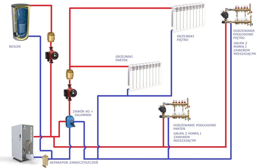

Panowie dołączam schemat instalacji którą posiadam - kocioł DEFRO ES15 w układzie zamkniętym z grupą i naczyniem ciśnieniowym którego nie zaznaczyłem na schemacie. Najistotniejsze jest jednak moje pytanie ponieważ w instalacji są łącznie 4 pompy i zawór 4d - czy przy takiej ilości pomp nie lepiej byłoby zastosować sprzęgło hydrauliczne? ewentualnie jakiś rozdzielacz?  Jaka jest Wasza opinia nt tak wykonanej instalacji.
Zle.Zasilanie podlogowki powinno być za zaw 4D a przed pompa na grzejniki+zz w odpowiednim miejscu w obiegu podlogowki.Wystarczylby 1 zawór mieszający i jedna pompa na obie kondygnacje.A jest odpowiednia temp.powrotu do kotła pomimo braku pompy na powrocie z zaw 4D do kotła?
Edytowane przez Grundfos
Nie wiem, jakie ma opory przepływu, ale częściowo zanieczyszczony na pewno mocno ograniczy przepływ i grawitację.
Na schemacie jest żle podłaczony obieg podłogówki. Albo zasilanie dać za zawór 4D, albo powrót musi omijać 4D.
Jest odpowiednia temperatura powrotu oczywiście po pewnym czasie od rozruchu kotła mam tu na myśli ok godzinę, półtorej mam powyżej 50st na powrocie ale pompa na górze działa na 1 biegu a na dolnej kondygnacji na 3 bo przy innych ustawieniach nie dogrzewa powrotu.
Mam możliwość jeszcze modyfikacji ale jak byłby najlepiej zrobić? faktycznie zasilanie podłogówek dać przed pompę grzejnikową ale za zawór 4d?  I w którym miejscu miałby być ten zawór zwrotny?
czy nie lepiej byłoby przy modyfikacjach wuzględnić np sprzęgło hydrauliczne i tutaj je zastosować?
20 godzin temu, sambor napisał:
Ale jest separator zanieczyszczeń!
niepotrzebna szydera
jak zatem podłączyć powrót podłogówki aby omijał 4d ? czy zasilanie podłogówki w dowolnym miejscu za 4 d? czy tak jak kolega wyżej pisał pod pompą która zasila grzejniki?
Tak jak kolega wyzej pisał plus zawory zwrotne w odpowiednich miejscach (na powrotach z mieszaczy)
Dzieki!
Więc reasumując wystarczy że samo zasilanie podłogówki podłączę za zawór 4d ale przed pompą grzejnikową + zawory zwrotne na obu powrotach mieszaczy podłogówki - (czy muszą być zaraz za mieszaczami czy mogą nieco dalej na rurach? ) ?
i gdy przerobię to zasilanie to z powrotem już nic nie muszę kombinować?
Na powrotach zawory zwrotne, jak już pisałem.
Jeśli na grzejnikach termostaty, to na 4D nie potrzeba siłownika - tylko stała nastawa. Jesli natomiast będzie pompa na powrocie z 4D, to siłownik może byc wykorzystany do ochrony powrotu ( zależy, na co sterownik pozwala). Nie ma jednej recepty, rozwiązań jest wiele. Wybiera się właściwe dopiero po wizji lokalnej.
ok to wszystko jasne tylko jeszcze o te zawory zwrotne na powrotach chciałem dopytać czy ma znaczenie w którym dokładnie miejscu na powrotach bym je zrobił ? bliżej mieszaczy czy mogę gdzieś niżej na rurach jak nie mam miejsca przy mieszaczach?
Gdziekolwiek pomiędzy mieszaczem a trójnikiem na powrocie.
dziękuje za pomoc !
"Gdziekolwiek" znaczy tak, jak wg schematu zamieszczonego kilka postów wyżej.
Oczywiście, że lepiej.  To ja nie dopatrzyłem, że "lewy" zawór zwrotny ma być na pionowym odcinku powrotu z rozdzielacza.
Dziękuję za czujność sprostowanie :) Tak miało być:
Edytowane przez gmaj22

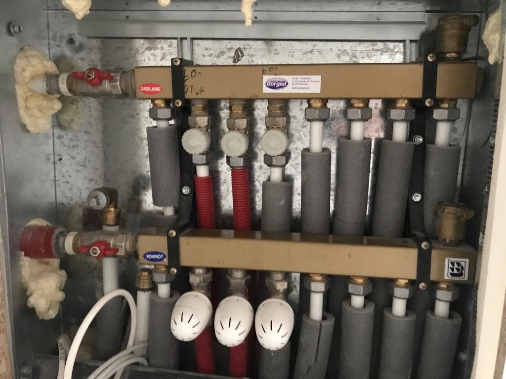

Proszę o informacje jak rozwiązać problem ze sterowaniem podłogówki która jest zasilana z obiegu z grzejnikami. Tzw RTL
W tej chwili mam głowice na rozdzielczu i chciałbym to wyeliminować. Tylko co radzicie ??
Tak to wygląda obecnie:
Masz mieszacz w kotłowni, trzeba od niego pociągnąć do rozdzielacza rury, wydzielić miejsce na 3 pętle z rotametrami i będzie spoko.
Dzięki za odpowiedz.
A może jest jakieś mniej inwazyjne rozwiązanie? Powiedz kolego czy w tym układzie co mam teraz można założyć siłowniki termoelektryczne i termostaty w tych 3 pomieszczeniach gdzie mam podłogówkę pociągniętą z rozdzielacza z grzejnikami? Sprawdzi to się czy szkoda sobie zawracać tym głowę ??
Jeszcze odnośnie instalacji wcześniej ktoś wspomniał, że ZZ jest w złym miejscu. W którym powinien być prawidłowo ??
Siłowniki puszczające wodę z instalacji CO, o temp ponad 50C raczej nic nie dadzą, musisz albo zostawić to co masz albo doprowadzić rury z mieszacza.
Nie wiem o którym ZZ piszesz , masz chyba ich kilka.
Już wiem o co chodzi - o ZZ na obiegu podłógówki.
Czy kolega może pokazać gdzie jest wpięty powrót z wszystkich grzejników?
Czy może jest kilka powrotów?

Zaznacz na swoim schemacie gdzie jest powrót z grzejników
Edytowane przez sambor
Zz zaznaczyłem czarnym kołkiem,
Natomiast powroty z grzejników są dwa i podłączone są w miejscu zaznaczonym żółtym okręgiem ( jak dobrze rozszyfrowałem).
