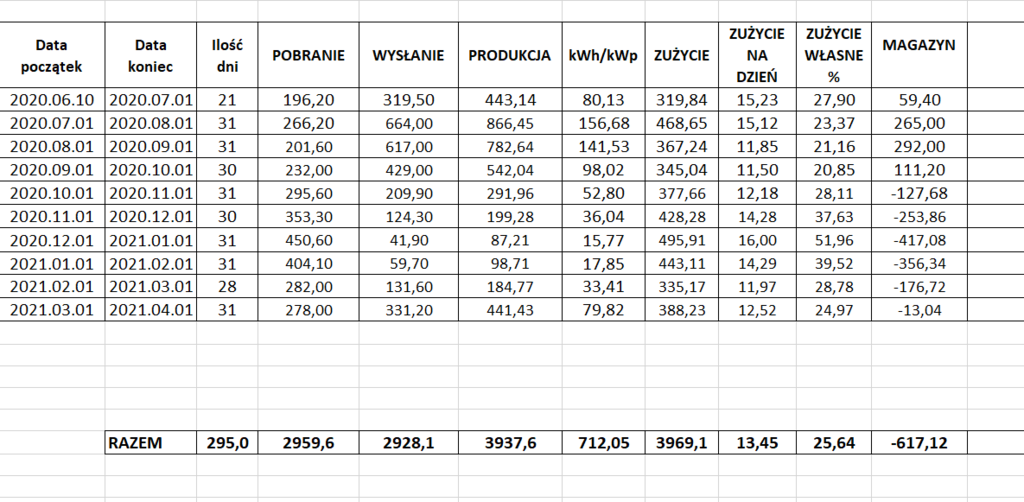

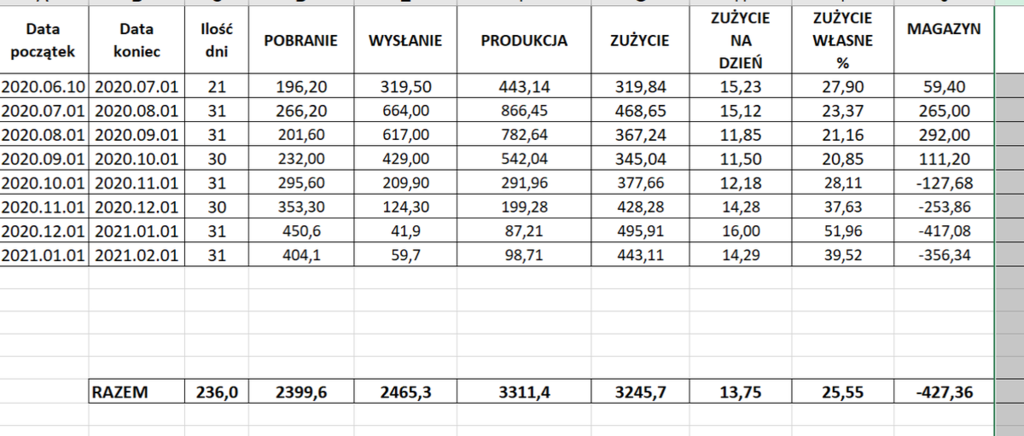

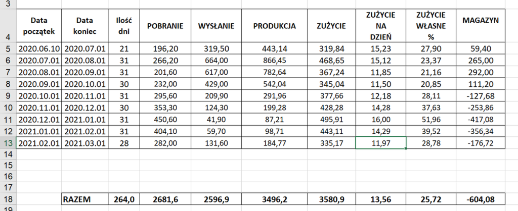

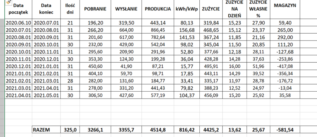

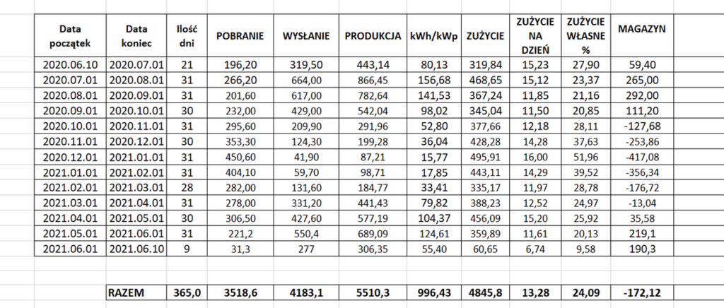

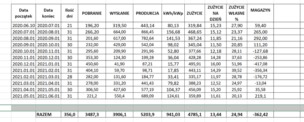

emus odpowiedział(a) na emus temat w Wytwarzanie energii elektrycznej na cele grzewcze (i nie tylko)Minął rok od uruchomienia instalacji. 1. Planowałem produkcję 5500 kWh.. Gdyby nie słaby marzec, kwiecień i maj (razem około -250 kWh) i śnieg leżący na panelach (około -35kWh) byłoby więcej. 2. Zużycie własne planowałem na 20 %. Wyszło 24 %, czyli jak tylko to jest możliwe piorę, zmywam i prasuję w porach największej produkcji energii. 3. Magazyn planowałem na +400 kWh. Wyszło -172 kWh. Duża różnica wynika ze zwiększonego zużycia niezwiązanego z uruchomieniem instalacji PV. Decyzja o montażu 14-u paneli okazała się słuszna. 14-y panel został zamontowany ze względów estetycznych, a nie technicznych.

emus odpowiedział(a) na emus temat w Wytwarzanie energii elektrycznej na cele grzewcze (i nie tylko)Plus energetyczny? Z obliczeń na dzień dzisiejszy wynika, że zabraknie w produkcji około 400 kWh do pokrycia zużycia w ciągu roku, Wniosek: Trzeba poczekać na 11 czerwca. W tym dniu minie jeden rok od uruchomienia instalacji Plus finansowy? Zdecydowanie tak. Podwyżki cen energii ten plus zwiększają. Opłata mocowa ten plus zmniejsza. Średnie zużycie na dzień powyżej 12,46 kWh świadczy o rozpuście energetycznej, która wystąpiła po uruchomieniu instalacji PV. Zjazd rodziny na święta i długo po świętach. Zużycie w grudniu wyszło 16 kWh/ dzień. 13,56 - 12,46 = 1,1 kWh 1,1 * 365 = brakujące 400 kWh. Planowałem 13 paneli, jest 14 paneli.- Ocena instalacji PV
