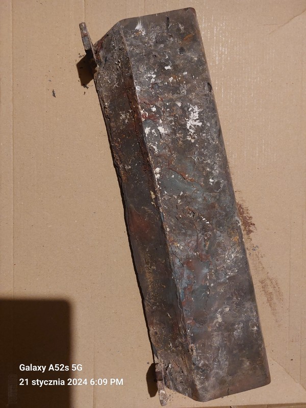

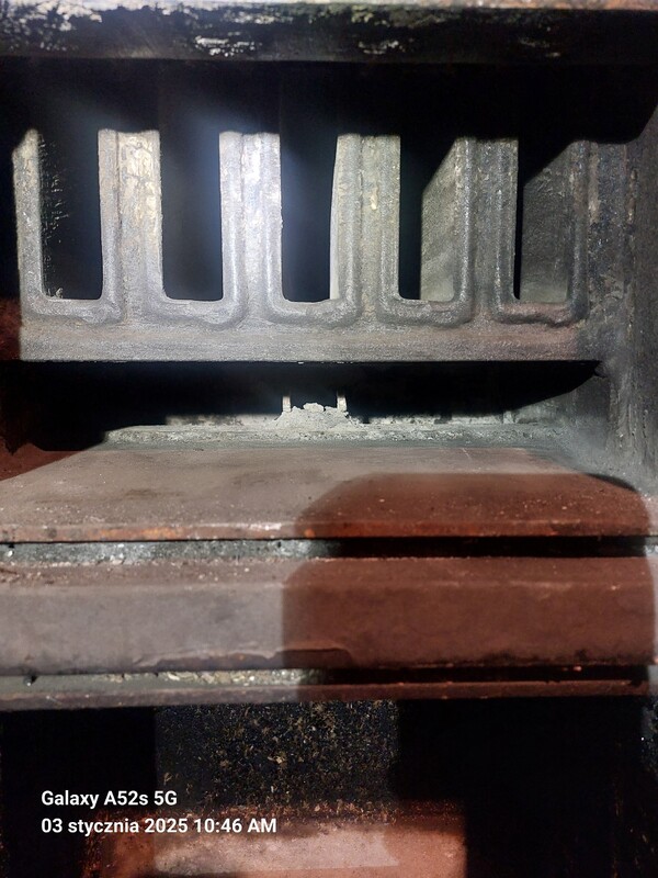

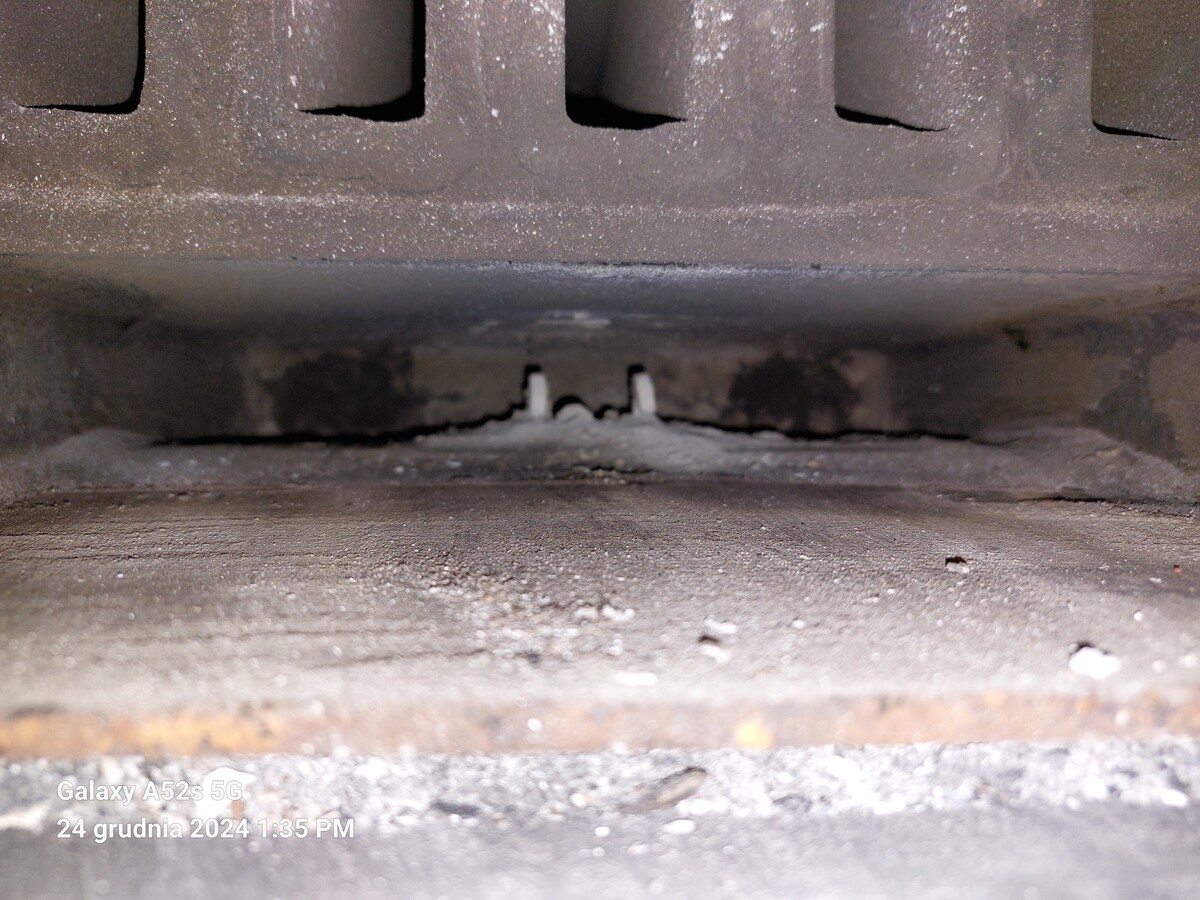

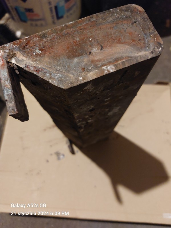

Palnik dymu kwidzyn
Sznur z lokalnego sklepu metalowego(dostępne różne średnice).Powietrze główne przez zasyp,powietrze wtórne popielnikiem. Płyty szamotowe zwykłe(brak jakichkolwiek adnotacji na aukcji) nic się do nich nie przykleja. Porównujac do Gs na wymienniku brak sadzy,możliwość palenia ciągle bez czekania na wypalenie wsadu (rusztowanie,przesunięcie żartu w palnik,porcja nowego paliwa i gotowe)
Palnik dymu kwidzyn
Witam .Płyty szamotowe z alle... ,raczej grubsze(40 w górę ),uszczelnione sznurem po bokach i sufit. Palnik na wysokość cegły(możliwość zmniejszenia w razie potrzeby).Tak dolna płyta pękła w połowie ale bez skutków ubocznych. Jako że czasami płomień sięga wymiennika to w wolnej chwili rzeźbie cegiełki do budowy palnika Dikij.Petia.,może będzie jeszcze lepiej.
Przeróbka Per-eko GS na DS
Po zimowej nieudanej próbie zabudowy kociołka,wróciłem do szamotowej przegrody. Tym razem wysokość palnika około 11 cm. Powietrze główne przez drzwiczki zasypowe,ruszt za przegrodą goły. Rozpala się cały zasyp,ciepło odbierane przez komorę zasypową ( słaby wymiennik).Brak zapachu smoły i zaklejonych drzwiczek,można palić bez przerwy(rusztowanie i kolejna porcja paliwa), czyściejszy wymiennik i komin .Ogólnie na duży plus,polecam niezdecydowanym.
