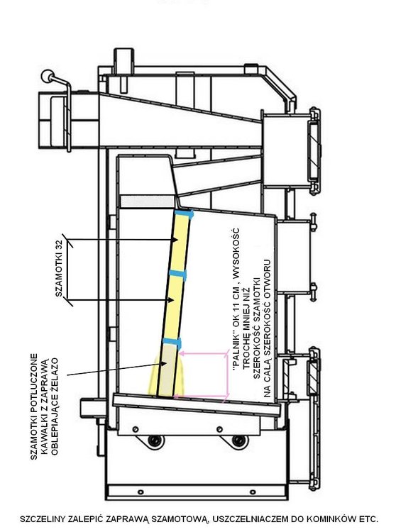

Bazując na przekroju pieca z fotki którą wkleiłeś ja bym zrobił podobnie jak mam od kilku lat w swoim kociołku.
Z początku też bawiłem się w "palniki". Szybko jednak okazało się że nie ma odpowiedniej jakości paliwa do
takiego "palnika" (popiół, kamienie, spieki etc.i same problemy z zapychaniem).

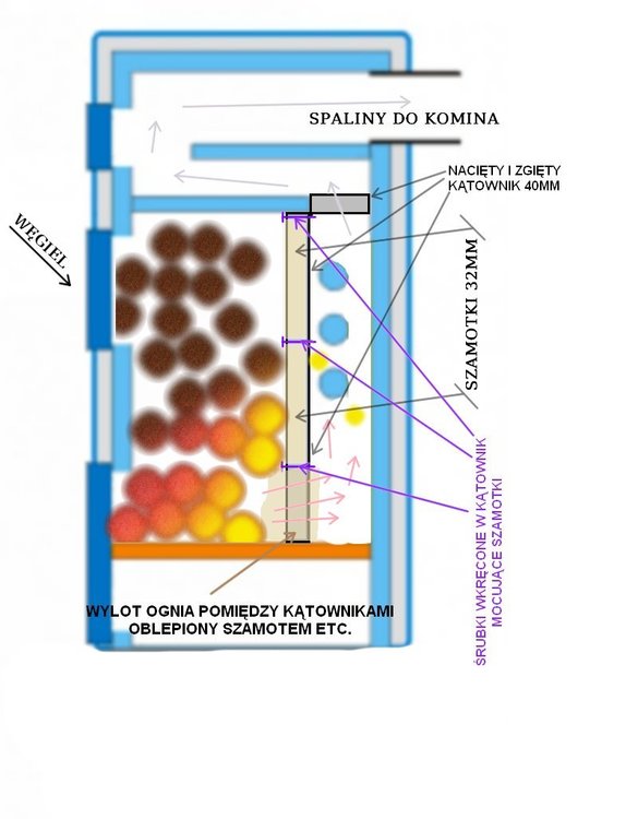

W zupełności wystarczy postawić przegrodę pionową w komorze zasypowej, z wylotem spalin na dole.
W sumie jest to wynajdywanie koła na nowo. Prawie 50 lat temu u moich teściów był sobie taki kocioł C.O. dolnopalny,
o takiej właśnie konstrukcji, tyle że cały stalowy, ale dobrze grzał i nie kopcił.
Mnie do przeróbki wystarczyły dwa kawałki kątownika, nacięte, powiercone, zgięte i dwie szamotki 32mm.
Tudzież zaprawa szamotowa i parę kawałków potłuczonych szamotek, dla osłonięcia od bezpośredniego
żaru kątowników opartych na ruszcie. U góry nacięte i zgięte kątowniki wchodzą we wlot do pierwszej półki wymiennika
i same się blokują. Szpary pomiędzy szamotkami, kątownikami i kotłem zamazane z grubsza zaprawą szamotową.
Cudownie zlepia je zaraz smoła z węgla palącego się w komorze zasypowej, tak że nie potrzeba nic bardziej kleić i uszczelniać.
Śrubki mocujące szamotki do kątowników są z luzem dla szamotek. Głównie po to aby się to wszystko trzymało.
I wytrzymuje, i samo się zlepia. A widzę to tak podobnie jak mam, na załączonym rysunku.
Dzięki. Ale pytanie jakiej wielkości otwór na dole? Masz na całą szerokość kotła? Jaka optymalna odległość ściany tylnej od szamotowej? Jak bym dał cegły płasko to bez kątowników by się obyło. I jak sterujesz powietrzem? Bardziej rozetką czy klapką PP?

Naprawdę warto, te kątowniki trzymają wszystko w całości, dzięki śrubkom wkręconym z małym luzem -
szamotki nie wypadają. I wcale kątowniki się nie wypalają etc. Bo przylegają bokami do płaszcza kotła, a oblepione na dole zaprawą szamotową itp., tak aby nie miały bezpośredniej styczności z ogniem, też dają radę,  już 1cm zaprawy wystarczy.
I taka konstrukcja nie zmniejsza aż tak bardzo komory zasypowej, co za tym idzie długopalności.

 Ja mam takie doświadczenie że w kociołku o małej mocy 8-10KW górnopalnym wstawiłem przegrodę,
robiąc z niego dolnopalny, i nie zmniejszyło mi to stałopalności  a wręcz przeciwnie,
zyskałem na komforcie obsługi, bo dosypuję kiedy chcę, i na czystości spalania, i na oszczędności opału.
I Tyle, tylko tyle, i da się.
Kociołka nie wygaszałem już ze trzy miesiące,
tylko dosypuję węgiel i wyrusztowuję popiół.
Podaruj sobie na razie eksperymenty z palnikiem.
Wystarczy że zrobisz przegrodę i zaczniesz dolne palenie.
Reszta wyjdzie w "praniu".

Qurde, ja też na początku myślałem stawiać "monolity" z pełnych szamotek.
Ale bardzo by zmniejszyło to komorę zasypową, i przy mocniejszym stuknięciu w cegły konstrukcja zniszczona...
Dlatego zrobiłem jak zrobiłem, polecam, w razie co wystarczy jedną szamotkę wymienić śrubki wykręcając.
( da się , ja po 2-ch latach wykręciłem).
Ale jeszcze przegroda nigdy się nie rozleciała sama.
Sam ją rozwaliłem i postawiłem zaraz na nowo, bo kociołek słaby ciąg miał.
