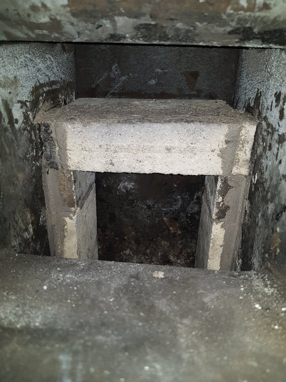

Pręty w kanałach wymiennika,płytki szamotowe pasowane na wcisk.
Mi po głowie chodziły dwa pręty wygięte w U zamiast płaskownika założone na półkę a między nie a nią cegły...

Po modyfikacji wylot zmieni położenie,więc lepiej by szamotki były po bokach.
Aaaaaaaa..... Czyli buduję półkę od samej tylnej ściany... Płomienie kierują się na przód i dopiero nad półką wracają do wymiennika......

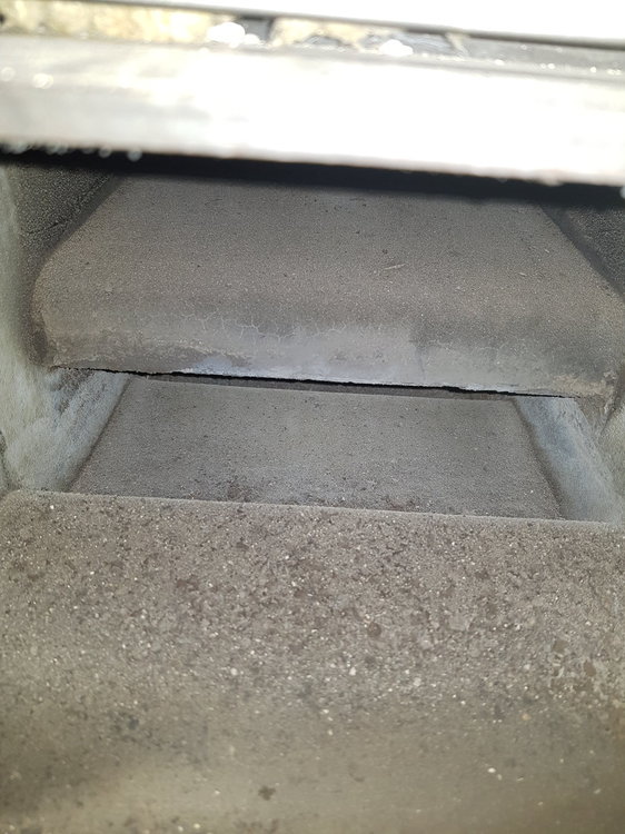

A nie powinno być tak?
Sadze dopalone a w chałupie siwo :)
Tzn,ja pewnie bym tak napisał.
Kolejna modyfikacja-coś co powinno być gdy kocioł wyjdzie z fabryki.
Na pewno kocioł osiąga szybciej zadaną,natomiast jeszcze nie wiem czy/ile będzie sadzy na wymienniku.
Półka na głębokość 16cm,kocioł głęboki na 25cm-jutro zwiększę głębokość do 18-19cm.
Prześwit między szamotką a półką taki sam jak między dwoma fabrycznymi półkami,czyli w moim przypadku 9cm
Temperatura spalin do 260*,ale kocioł buja ponad zadaną pomimo wyziębionego mieszkania-dopracuję to jeszcze.Przy temp spalin 150* kocioł nabierał bez problemu temperaturę,gdzie wcześniej nie było nawet o tym mowy.
Myślę,że to już ostatnie szlify :)
No i temat modyfikacji na ten sezon zakończony.
Półka została przedłużona do głębokości 19cm.
W tym momencie temperatura spalin dobija do 230* i wskazówka sztywno stoi.
Odbiór przez kocioł tak jak wyżej,stałopalność na tym samym poziomie lub ciut gorzej niż jak cegła była poniżej,aczkolwiek trudno jednoznacznie stwierdzi bo są to bardzo małe różnice a też temp na zewnątrz jest chyba inna.
Na pewno jest duża różnica porównując do tego co wyszło z fabryki.
Czystość wymiennika-tutaj zaskoczenie bo po wypaleniu 10kg nie ma w zasadzie wcale sadzy jest widoczny jedynie popiół.Chociaż podczas rozpalania na wymienniku osiada się sadza (niewiele) to potem jej już nie ma.
Rozpalanie trwa trochę dłużej.
Rozetka pw na 75%
Pp na 5mm a przy opuszczonej klapie jakieś 1-2mm
Podczas rozpalania dymu w zasadzie nie ma,natomiast największe zadymienie jest w momencie,gdy ogień schodzi na dół zasypu-niestety w tym momencie znika ogień u góry i pojawia się dymek,nie jest go dużo ale jednak jest-kolor podchodzi pod brunatny.
Domyślam się,że brakuje tlenu,ale przy ciągłym paleniu ciężko jest mieć stale otwartą klapkę pp.Półśrodek to otwarta klapka na te ~2mm-podczas odgazowywania trochę buja temp kotła,ale potem jest już ok.
Rozpalanie wygląda tak,że na zasyp węgla kładę grubsze kawałki drewna a na to cieńsze,oczywiście wszystko wsunięte pod półkę z cegieł-ogień z drewna rozgrzewa szamotki.
