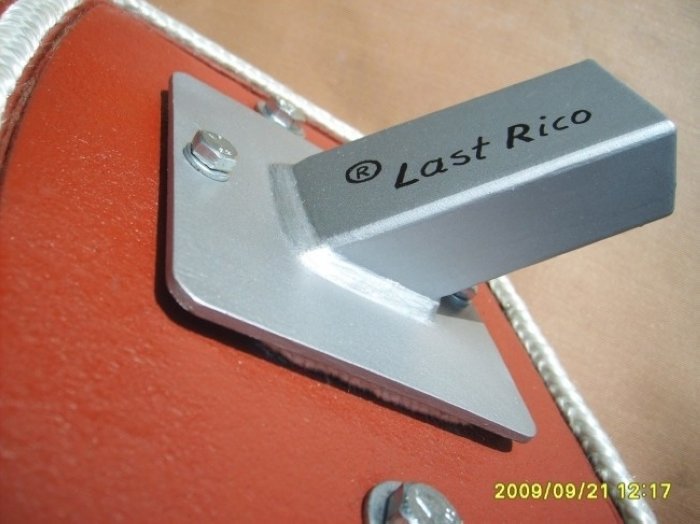

Ta wiara w KPW... Na jaki obszar trafia powietrze z KPW ? Co z miejscami po bokach? Co ze skutecznym mieszaniem gazów z powietrzem? Czy wpadające powietrze nie wychładza płomieni, co skutkuje wydzielaniem sadzy? Czy po odgazowaniu węgla KPW dalej ma dostarczać powietrze? Jaka powinna być optymalna grubość spalanej warstwy węgla (potem koksu) ? itd.
Ewolucja wątku w muratorze była taka: najpierw ten sposób bez niczego, potem rysunek KPW. Kiedy pojawiły się pierwsze wątpliwości i narzekania niektórych, były sprytnie pacyfikowane przez założyciela.Tolerował tylko piszących laurki. Mocno podejrzane były rozpływające się w zachwytach wpisy jedno- postowych userów, prawie zawsze takie same, że sąsiad pyta się, czy palą gazem, bo dymu nie widać i czy w ogóle palą.
Jak zaczęły się przeróbki na DS,  Last Rico zbywał to milczeniem. Jak już się nie dało tak dłużej,  obiecał że zamieści schemat fajnej przeróbki kotła. Na obiecankach się skończyło, nie licząc jeszcze po drodze reklamy RCK.
Pewnie niektórzy się oburzą, ale uważam, że ten wątek mógł niechcący  przyczynić się znacznego opóźnienia wprowadzania na rynek czysto spalających kotłów,  bo przecież "możemy czysto na palić w kotle GS."  Owszem, na pewno czyściej , niż wcześniej, ale kotły GS użytkują także ludzie, którzy mają gdzieś taki sposób, no i kopcą...

Ja uważam że stosuję KPW nie po to by się niby wszystko dopalało, ale po to by się szybciej rozpalało.:)
Po 2 godzinach od rozpalenia, praktycznie zamykam KPW czyli klapkę PW. A jakie są skutki uboczne? Pozytywne czy negatywne? Czort wie  :)  Przy rozpalaniu zawsze przydymi i ten patent tego nie zmieni. Nie jest to też panaceum na sadzę. Jak się w końcu upali, spróbuję bez.
