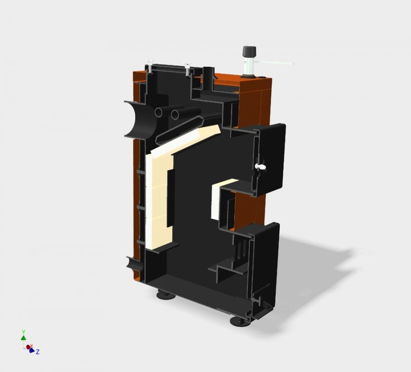

Zrobiłem przed świętami półkę z szamotki 3cm oraz przykryłem boczki kotła ową cegłą.
Tył kotła został odkryty.
Myślę,że z tym rozwiązaniem zostanę na dłużej/zawsze. W tym momencie węgiel może się kisić a sadzy tyle co nic.Ta gorąca szamotka,która otacza węgiel daje takie efekty.
Płomień palącego węgla ma kolor niebieski-coś jak płomień z kuchenki gazowej.Temp spalin max 250* i nie wiem co by trzeba było zrobić by było więcej a próbowałem kilku rzeczy :)

Niebieski płomień to fajny efekt, czytałem jednak gdzieś tutaj że nie świadczy o dobrym spalaniu. Czegosik brakuje jeśli mamy taki płomień, bo chyba za mało tlenu. Jakoś tak.
Masz kocioł który można ciekawie modyfikować. U mnie z uwagi na budowę komory tuning jest bardzo ograniczony.  Ale jeśli masz niedosyt to nie widzę przeciwwskazań w eksperymentach.

Jeśli pierdyknęło to pewnie przesadziłeś z dławieniem przepływu spalin co przy tłustym węglu może skutkować takimi niespodziankami.
@witek1234
Nie wiem z czym przesadziłem,ale nie chcę by się to powtórzyło,więc czas na ruska :)
