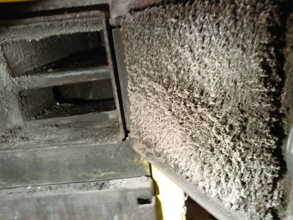

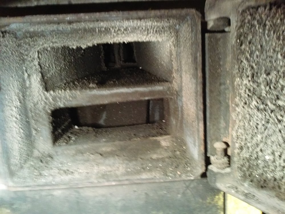

Jako ze mam dzis swe 40 urodziny co mnie jakos nie napawa optymizmem to chociaż Tobie dla pokrzepienia pokaże foty dzisiejszego wymiennika i bodajże drzwiczki z trzech dni... :)
Wszystkiego Najlepszego i uciekaj z tej kotłowni świętować :)
Jako,że masz drugą 18-stę to nic nie wspomnę o brzydkim wymienniku :)
U mnie jest zdecydowanie lepiej.
Dużo zdrowia i jeszcze więcej wolnego czasu spędzonego poza kotłownią.
Dzieki:) Zrobilem kpw z puszki po browarku i chyba dziala... :) dzieci pokąpane. Jeszcze karmienie i usypianie i moze pare godzin uda sie przespac i do roboty..   :)
Pozdrawiam:)

Wczoraj po tych fotach wymiennika rozkręciłem oryginalne PW i wstawiłem przyplaszczoną puszkę od piwa (bo akurat jak zawsze miałem pod ręką. :) . Wyszło coś 10x1 cm do połowy paleniska. Nie zdążyłem już wyczyścić wymiennika więc na ile dopalam to może jutro będę wiedział ale rozpalanie i potem odgazowywanie węgla wygląda świetnie. Pali się jak na filmikach z yt a wcześniej potrafiło zgasnąć po godzinie albo skorupa robiła się na górze. Ogień pięknie widać przez tę dziurę. PP cały czas na szczelinie 1mm. Miarkownik po 2,5h żona podpina aczkolwiek muszę jeszcze poobserwować i chyba po 4h będę podpinał bo dopiero wtedy cały układ jest nagrzany i pompa c.o. z miarkownikiem już nie szaleją (kocioł szybciej reaguje niż sterownik-kocioł buja sie do 70*, sterownik ma dopiero 60* i załącza pompę,  po chwili na kotle 40* a pompa dalej mieli bo sterownik ze 2 min jeszcze myśli że ma 60*). Po 4h już  współpracują dokładniej.
