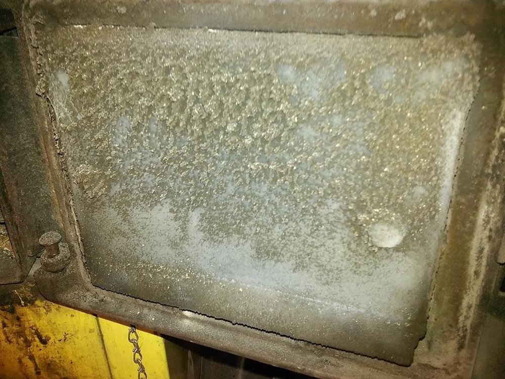

No to ja wcześniej po każdym paleniu miałem jak ty w obrębie drzwi a nawet farfocle na 2 cm wisiały. Teraz jest przyprószone ale na brązowo. Wcześniej miałem codziennie niemal szufelkę. A palę koksującym. :)
i jeszcze jedno - po 12h mam jeszcze trochę żaru i 40 st na kotle. Ze 2h się wydłużyło ale może to przypadek...?

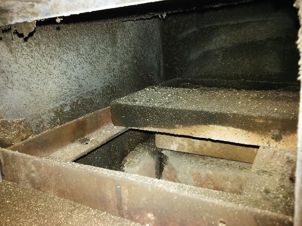

Według mnie trochę za dużo masz tego syfu.Miałem tak poprzednio,gdzie pisałeś że wymiennik spoko,ale zmniejszyłem pp i jest ciut lepiej-sam porównaj.

Z cienkiej szamotki ścianka ma 32 mm, z grubszej położonej na węższym boku jakieś 60mm. Do tego doliczasz jakieś 70 mm przestrzeni za nią na kanał dopalający. Czyli w sumie zajmuje od 10 do 13 cm od tylnej ścianki komory załadowczej.

A spróbuj tego co ja tylko pójdź o krok dalej i zmniejsz jeszcze tą przestrzeń między cegłą a zasypem węgla.Wymiennik pozostaw na maxa odsłonięty.Przecież to będzie jak odwrócony palnik szczelinowy.
Ja idę w tę stronę,tzn narazie się zatrzymałem,ale kolejnego urlopu tak właśnie zrobię :)
Zauważyłem,że najwięcej syfu jest,gdy wypala się ta warstwa równo z cegłą a poniżej tej cegły wypalający się węgiel już tak nie syfi albo wcale nie syfi.Faktem jest,że cegła szamotowa jest aż czerwona.

I sami widzicie że się można pogubić.... Powiem szczerze, że skupię się na KPW bo ta prowizorka to nie to. Kociołek na początku przy odgazowywaniu lekko kopci z godzinę - może dwie i w tym czasie wymiennik pokrywa się czarną sadzą. Po odgazowaniu leci już tylko gorące powietrze i i ta sadza się chyba wypala bo zostają brązowe kulki jak na focie wyżej. Kocioł w środku zrobił się już gładki. Tylko nie wiem czy to dobrze czy źle że jest jakby pokryty gładką srebrno-niebieską warstwą chyba sadzy. Coraz bardziej się taki robi. Nawet frędzle które były na drzwiczkach (rzadko je czyszczę dla zachowania porównania) zrobiły się właśnie niebiesko-szaro gładkie.

A ja znów pomarudzę,ponieważ powtarza się scenariusz z życia mojego kotła:)
A ja Ci powien,że kpw ma wpływ na dopalanie gazów,ale sadza i tak będzie nawet gdybyś zrobił dziurę w drzwiach zasypowych.
Skup się na pp.
To jest to o czym wcześniej pisałem tyle,że u mnie efekt kopcenia to kilkanaście minut zanim zasyp nie zejdzie poniżej cegły szamotowej-wcześniej to było jak u Ciebie.
Wiem,że tak jest bo obserwowałem stan zapylenia wymiennika w każdym etapie palenia.
Niestety według mnie nadal u Ciebie nie jest dobrze,cegła okopcona więc i w komin pewnie idzie to samo.
Edytowane przez Gość

Jak była wzdłuż to była calutka czysta. W sobotę rozmontuję tę ramkę i spróbuję inaczej.
Okopcenie to po prostu zimniejsze miejsca na cegle po rozgrzaniu wszystko znika, zawsze przy rozpalaniu kiedy temp jest nieustalona tak jak i ilość powietrza dochodzi do okopceń niedopalonym węglem, potem gdy kocioł jest rozgrzany i dopływ PP jest pod kontrolą spalanie poprawia się, brak okopceń.
1 godzinę temu, witek1234 napisał:
Węgiel kaloryczny zawsze przykopci przy rozpalaniu od góry.
Oczywiście masz rację,ale ja zuważyłem,że te kopcenie jest o wiele mniejsze,gdy rozpalałem z tą cegłą na wysokości dołu drzwi zasypowych.
Pewnie dlatego mniejsze bo mniejsza ilość węgla się rozpala a im kocioł bardziej rozgrzany tym mniej dymi.
I tak sobie myślę,po co ma mi się rozpalać na całej powierzchni rusztu i syfić jak może na połowie bez syfu.
