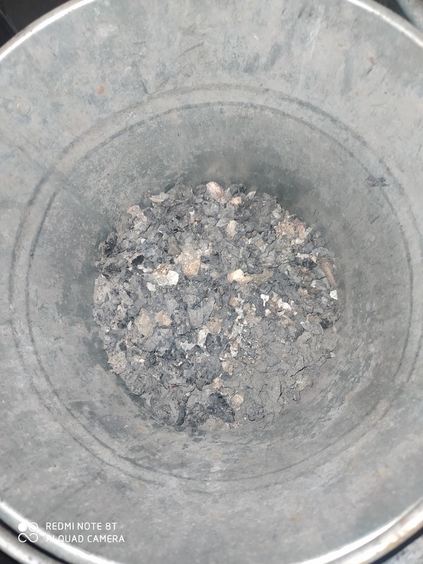

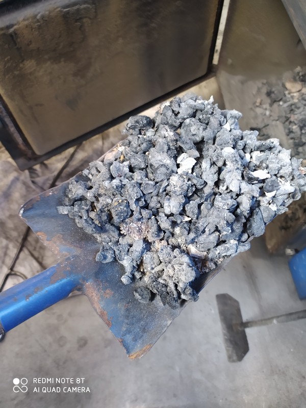

Po obserwacji przez ostatnie dwa dni i zmianie ustawień na powyższe w popielniku znajduje się to co na załączonym zdjęciu. Co bym musiał jeszcze zmienić, żeby bardziej wypalało ten ekogroszek? -

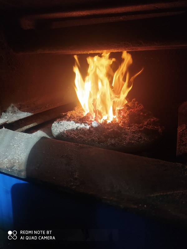

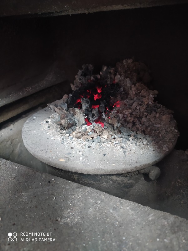

Dopiero zacząłem palenie ekogroszkiem, także słabo się orientuje co do obsługi tego pieca. Podaje wszystkie parametry pracy. Co jeszcze bym musiał podać? Temp. zadania 55°C Hist.Kotla 2° Podawanie (grzanie) 8sek. Pauza (grzanie) 48sek. siła nadm. (Grzanie) 36% wentylator wybieg 12sek. Wentylator Oo. Wył. 12sek. Podtrzymanie 8sek. Pauza 20min. podtrzymanie LATO 80min. podtrzymanie went. 12sek. podtrzymanie went. Pauza 20min. siła nadmuchu 50% pompa C.O. 42° wentylator płynnie: tak Aktualnie Ekogroszek Bartex Gold 27-29MJ. Czytałem, że na letni sezon lepiej przejść na słabszy, także mam w niedługim czasie zamiar przejść na trochę słabszy 24-26MJ. Tak wygląda palenisko w czasie grzania (Dmuchawa pracuje). -
