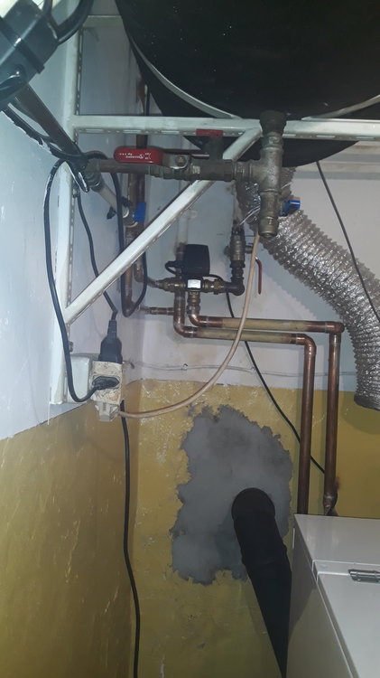

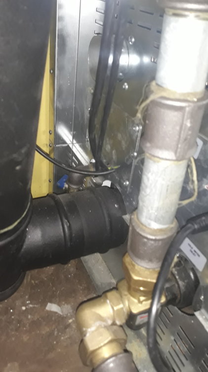

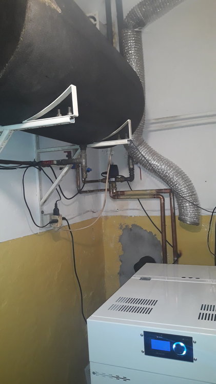

Witam.jest tego dużo wszystko opiszę i prześle do wentora. A teraz jeden z problemów mam zwykły boiler  poziomy 100 l.z pojedynczą wezownica ten piec mi go długo nagrzewa o 2st. Nawet 40min. Jeden Gosiu powiedzial że to nie jest do tego pieca, drugi, ze rurki za ciekie jaki powinien być???
I wracamy jak widzisz to jednej sprawy bez której nie ruszymy dalej. Schemat i zdjęcia. Na cito
5 minut temu, sambor napisał:
A ja ci powiem że jeden i drugi to za cienkie Gosie.
I bzdury p...ą.
Ten drugi jest bardzo dobry .wszycy go polwcaja ma tyle roboty że prawie nie śpi.
Niech z nim robią co chcą. Widocznie ma tyle roboty ze gada głupoty jak pisał sambor.
To jakaś tajemnica z ta twoja kotłownia ze nie chcesz zamieścić zdjęć?

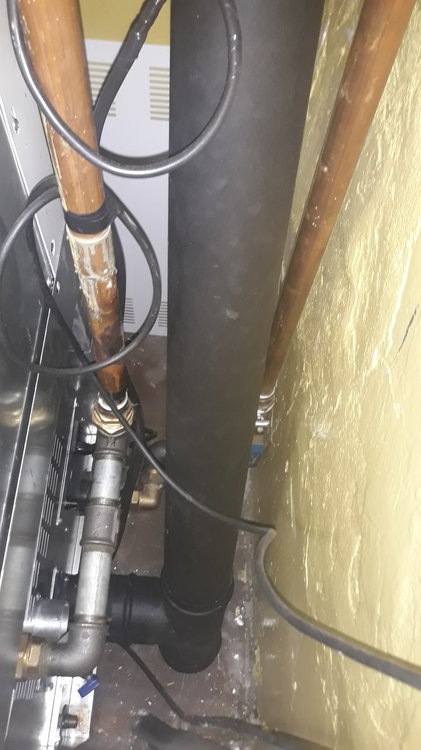

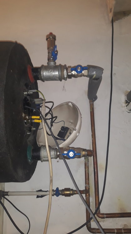

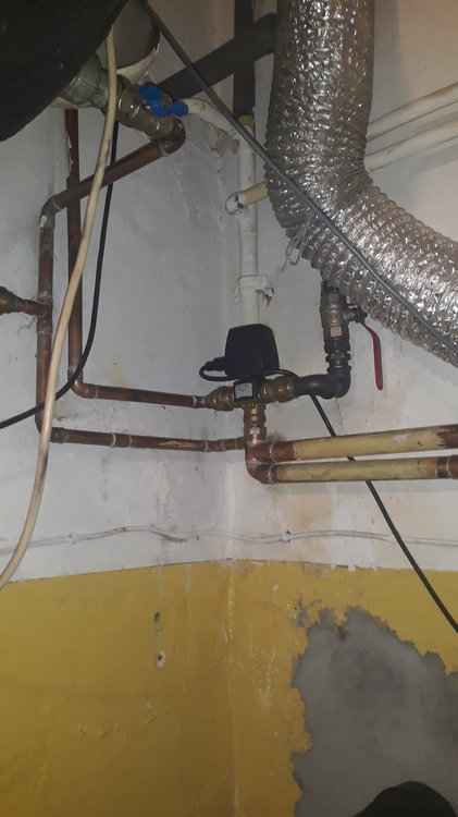

No to zamieszczam zdjęcia kolegi @walczak1974  - no to do roboty koledzy. Podaj jeszcze na jakich parametrach grzejąc wodę pracuje kocioł.
Teraz mam tylko na grzejnik  na kotle nastawa 66 i tak chodzi cały  czas  6kw. Od 66 - do 70st. Teraz osiągnął 71st. i się wyłączył.
Walczak... To robota twoich fachmenow-gosiow? Krzywe rury a kable na tasme izolacyjna... A gdzie ocieplenie rur? Grzejesz nimi na razie kotlownie. Przy pelecie i jego niskiej kalorycznosci to rozrzutnosc. @Puławiak wrzuc foty ze swojej roboty jako przyklad  fachowego podejscia do tematu. Jakbym mial tak u siebie w kotlowni to spac bym nie mogl.
Edytowane przez Visitor1230
Tak na pierwszy rzut oka wyglada normalnie - powinno działać - nawet tak jak trzeba zrobione odpowietrzenie wężownicy. ale 2 st w 40 min to strasznie długo.
To trochę nie tak - podaj jaki jest czas nagrzewania z tych 66 do70C, 6kW mocy to taki bojler potrzeba grzać ok 2-3h
Edytowane przez sambor

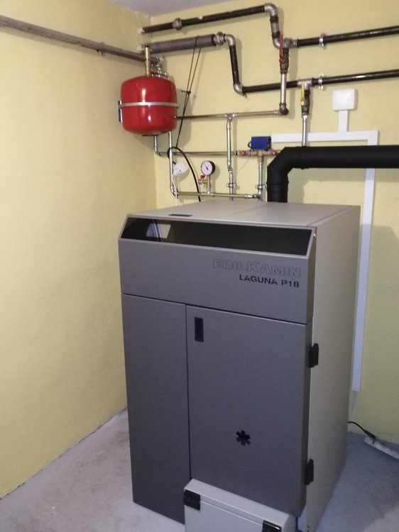

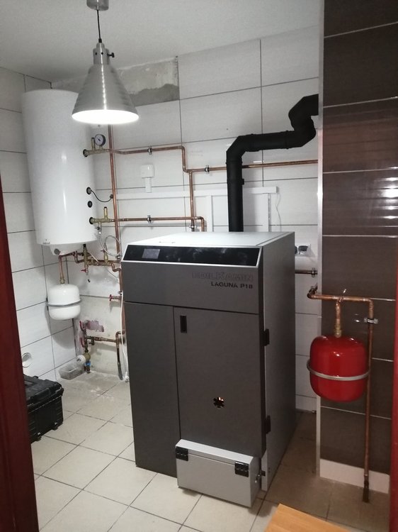

Wstydzę sie. A i jest taka w trochę gorszym wykonaniu.
Edytowane przez Puławiak
Właśnie to trochę dziwne ostatnio montowałem kocioł z wykorzystaniem takiego starego podgrzewacza z podkową i nagrzanie wody z 30 do 47 trwało jakieś 40-45 minut a tu 2 stopnie do w 40 min strasznie długo może wodę grzeje z jakąś niską temperaturą ale to trzeba by sprawdzić. @Walczak1974 z jakiego regionu PL jesteś ?
To mozna nazwac kotlownia.  A rury oczywiscie niezaizolowane. Nagana 0bicz.gif
Grzałeś ten bojler wcześniej innym kotłem czy został założony poraz pierwszy z nowym kotłem ?
