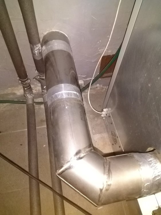

Ja mam wylot 100mm i wentylator wyciągowy. Ze 3 razy mi się zdarzył zanik prądu jednak nic takiego nie zauważyłem. Te kotły są hermetycznie zamknięte, spalają w podciśnieniu, dym jedynie może wylecieć przez rurę wylotu spalin. Mi serwisant uszczelnił połączenie czopucha z rurą silikonem i łączenia rury taśmą aluminiową.

Sprawdzałaś. Na Red Compact na piecykach MCZ, Edilkamin, Ferroli. A o ile dobrze pamiętam to chyba nawet w Lidii jest klapa przeciw wybuchowa ( o ile mnie pamięć nie myli bo ogladałem lidie jeszcze przed wprowadzeniem jej na rynek) to z tyłu na dole jest taka klapa taki kawał blachy przykręcony dwiema śrubami ze sprężynami i to one mają ustąpić i ropręzyć nadmiar gazów w przypadku ich zapłonu.
Masz rację jest klapka ,w lidi u góry są  te dwa dinksy kture się pociąga nimi też się  dymi przy zaniku napięcia
Lidia może bedzie fajnym kotłem za pare lat jak ją dopracuja ,narazie to jest prototyp !!!
To masz problem z kominem - słaby Ciąg kominowy nie powinno wychodzić przy prawidłowym ciągu kominowym. A i żeby była jasność Lidia jest dla mnie produktem konkurencyjnym.

Witam.instrukcia od lidi wprowadza w błąd (podłączyć do istniejącej instalaci i grzać) - musi być układ zamknięty -termostaty na kaloryferah-odpowiedni bojler !! I jeszcz napiszcie co się stanie iak piec chodzi na pełnej mocy i WYŁĄCZA  PRĄD!!! mnie to spotkało
W instrukcji na stronie 23 jest napisane, że instalacja powinna być wypłukana, wykonana przez wykwalifikowanego hydraulika i zgodnie z obowiązującymi normami. Dodatkowo podajemy ciśnienie na zimnym kotle 1 bar - co oznacza, że jest to układ zamknięty. Kocioł jest wyposażony w naczynie przeponowe, to też jest jasna wiadomość dla sprawnego hydraulika. Głowice termostatyczne na kaloryferach to przydatne elementy, ale nie są wymagane przez nas. Są potrzebne dla wygody użytkownika, a nie dla poprawnego działania kotła.
4 godziny temu, Puławiak napisał:
A co się dzieje jak się wyłączy prąd przy pracy na pełnej mocy?
Jeśli kocioł jest podłączony prawidłowo do odpowiedniego komina, to nic się nie stanie. Gdy nie ma prądu to nie działa ogrzewanie i to jedyny problem. Paliwo, które jest w palenisku, zostanie spalone grawitacyjnie. Wylot spalin na dole to oczywiście żaden problem. To znane rozwiązanie u dobrych producentów. W ten sposób uzyskuje się wyższa sprawność i mniej zanieczyszczeń. Gdy wentylator spalin nie pracuje, to komin odbiera spaliny. Trzeba też wiedzieć, że wentylator spalin służy do wprowadzania do komory spalin odpowiedniej ilości powietrza, a nie wyłącznie do wyrzucania spalin (tak jak wiele osób myśli). Za prawidłowe odprowadzanie spalin odpowiada komin i to bez znaczenia czy jest prąd czy nie.
A to już nie jest wina kotła tylko braku ciągu kominowego
Dokładnie tak - problem z ciągiem w kominie.
Użytkownik za całe zło tego świata wini kocioł. Ma prawo, ponieważ nie każdy musi się na tym znać, jednak nie wszystko jest takie proste - i to właśnie staramy się Wam tłumaczyć. Wg nas rozsądniej jest po prostu pytać, a nie tylko hejtować.
