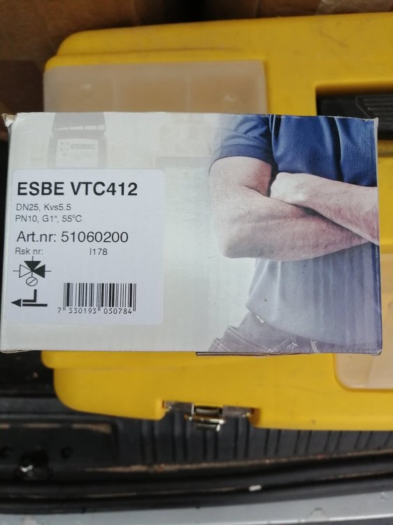

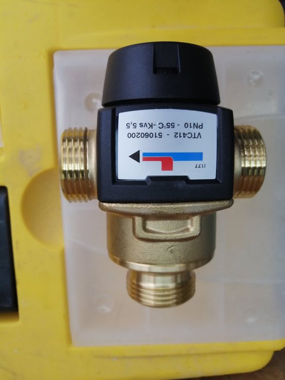

Komu trzeba rozkazywac? Chyba wentorowi żeby nie wypuszczał  niekompletnyh kotłów, instalatorm żeby dobrze zrobili robotę Ja  nie muszę się  znać dlatego tu jestem wysłałem zdjęcia, i potrzebuję tylko fachowej pomocy.
Zawór ochrony powrotu nie jest standardowym wyposażeniem kotła (jest ktoś kto dodaje w standardzie?) wiec to nie wina dystrybutora. Ewidentnie jest to wina instalatora, to on powinien znać się na rzeczy i wiedzieć co i jak zamontować, tym bardziej że to instalacja jedna z najprostszych. Dodatkowo serwisant który uruchamiał kocioł nie powinien tego odebrać tym samym podbić gwarancji.
(Niekompletny kocioł )chodziło mi o coś innego, pisałem na początku o wielu problemacj . A gwarancja jeszcz nie podbita

Ty dalej swoje. Szukasz winy wszędzie tylko nie we własciwym miejscu. Zobacz jak dlugo tu piszemy i wskazujemy błedy a ty sie upierasz.
Masz racje ze nie musisz sie znac ale jak cos ci nie dziala jak nalezy to nie zganiaj winy na innych tylko rusz troszke glowa.
Czy wysililes sie troszke i juz wiesz jaka jest róznica miedzy VTA a VTC?
Potrzebujesz dokładnie ten zawór: http://www.skleparmatura.pl/esbe/akcesoria/17504.html (sklep przypadkowy). Wymiana tego twojego zaworu to banalna sprawa więc nie powinno być problemu.
Przepraszam za błąd, w Twoim przypadku najlepiej jakby był z gwintem zewnętrznym jak np ten:
https://onninen.pl/pl-PL/zawor-temperaturowy-vtc312-dn20-kvs-3-2-1-zewnetrzny-temp-55oc-51001600-esbe,HAQ197

Dostałeś radę co masz źle ale widzę że jej nie rozumiesz lub nie chcesz rozumieć - ta instalacja w sezonie grzewczym nie będzie prawidłowo działać, gdyż masz źle zamontowany kocioł, więc nie zwalaj winy na kocioł, tylko najpierw popraw instalację.
Napisz czy to rozumiesz, gdyż z twoich dotychczasowych postów wynika że nie rozumiesz problemu i szukasz winy innych.
A co do instalatorów to przecież sam pisałeś że są dobrzy i się znają na robocie, a jak widać z tej instalacji to nic nie umieją.

Raczej z gwintem zewnetrznym (GZ) i średnicą 1" tak jak wskazał kolega puławiak
