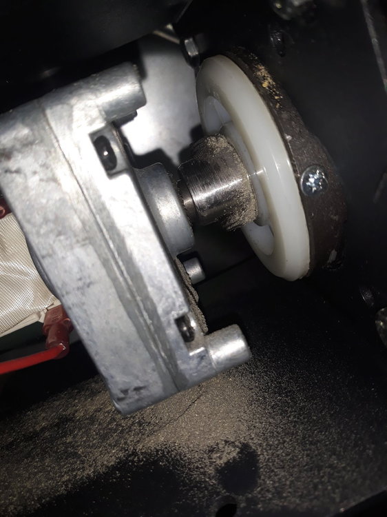

  11. Moim zdaniem jest to wada konstrukcyjna,! Palę dobrym peletem z certyfikatem NIE tylko u mnie sypią się opiłki ze ślimaka,
  12. Witam,u mnie sypaly się opiłki ze slimaka ,aż w końcu padł motoreduktor,teraz mam wymieniony slimak i tuleje, naradzie pracuje zobaczymy co dalej, aby do wiosny,

  16. Co tak wszyscy ucihli ?to nie są opiłki z peletu!! Jest luz na ślimaku ,motoreduktor podczas pracy się podnosi!! To jest wada konstrukcyjna,!! Może kolega Mariusz się wypowie.?jak się nudzi!
  17. Kolego Mariusz nie nudzę sie,nie kręcę afery, dodałem zdjęcie, jest problem ?? Może ktoś pomoże. Nowy Kocioł za 11000pln. i takie jaja!!
  18. Witam, następny problem sypią się opiłki ze ślimaka, Czy miał ktoś taki problem?
