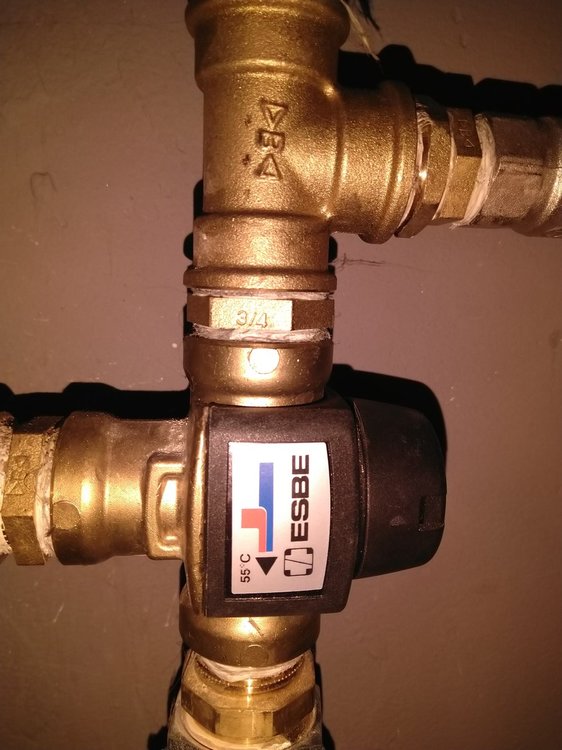

Ten zawór to WTA 322  od 35-60.
Bida straszna to ma Kvs 1,5 a dobrze by było żeby tam kvs było takie coś około 3

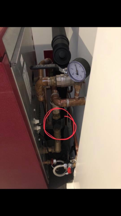

A dlaczego ? Pompę masz wbudowaną w kocioł tak jak w gazówce
19 minut temu, kocyl napisał:
A w czym to przeszkadza. U mnie to doskonale zdaje egzamin. Zresztą schemat podobny jak w redzie.
Tak, rzeczywiście. Pośpieszyłem się i nie dojrzałem, że ten niby-VTC jest wpięty bezpośrednio w półśrubunek pompy :)
Ja mam wta 322 i taki jes w instrukcji od lidi?

Jak jest VTA to d...a , on nie pozwoli aby była na powrocie temp większa niż nastawisz na tym zaworze!
I wszystko w temacie.

Taki jest w instrukcji to raczej jakiś błąd . A masz może taką instrukcję ?
Mam piec to mam instrukcję, bez tego zaworu traci się gwarancję, jeszcze pytanko czy ten kociol może pracowac w układzie otwartym ?

Tam ma być temp nie niższa od 55 powiedzmy. I zawor ma być taki aby to zapewniał.
Ten tego nie robi. Eliks ci podał jaki ma być. Oby jeszcze dobrze był wpięty w instalacje.

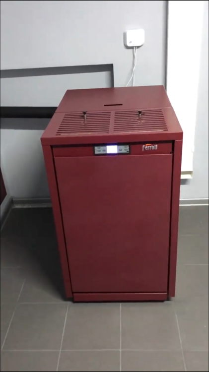

Jestem posiadaczem Ferroli i kocioł od razu podjął pracę po montażu bez najmniejszych problemów a serwis do dnia dzisiejszego nie wziął ani grosza. Żadne pierwsze odpalanie, okresowe naciąganie za czyszczenie które każdy chłop z kluczem w ręku zrobi sam.
Ferroli 24kw ogrzewa 300m2

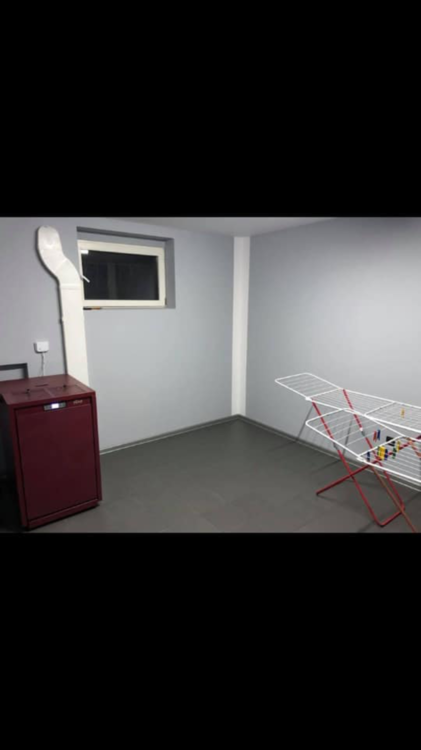

Masz takie duże pomieszczenie a kocioł doklejony do samej ściany
Fajnie ze się chwalisz i gratulacje ale co ro wnosi do tematu?
Jego kotłownia. Może mieć jak chce. Ty powiedz co masz w instrukcji odnośnie zaworu

Ok ale czy masz w instrukcji konkretnie podany ten typ zaworu VTA czy VTC ? zobacz sam sobie do czego taki zawór jest przeznaczony https://www.esbe.eu/pl/pl-pl/produkty/termostatyczne-zawory-mieszajace/vta320-vta520
W instrukcji jest napisane: zawór termostatyczny anty-kondensacyjny Temp.otwarcia 55 plus minus 2 c.

W Instrukcji nie ma cz wta czy wtc tylko eabe ochrony 55,czyli co mam nie  odpowiedni??
zawór może być problemem bo ma małą przepustowość i to nie bedzie działało prawidłowo.
