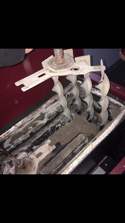

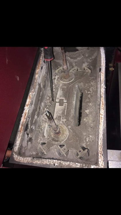

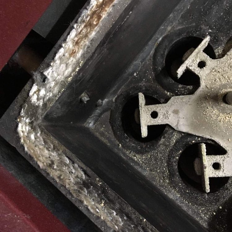

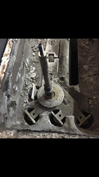

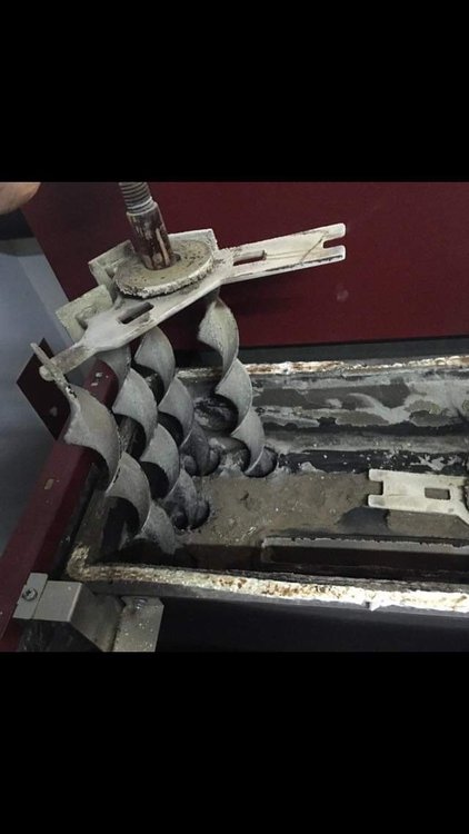

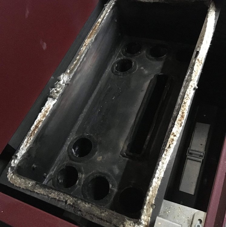

eliks ogólnie jak wygląda ze spalaniem? 5 ton starcza Ci na rok? Dzięki za zdjęcia. Dość czysciutko wygląda. Jaki stosujesz pellet? Tylko klasa A1?
