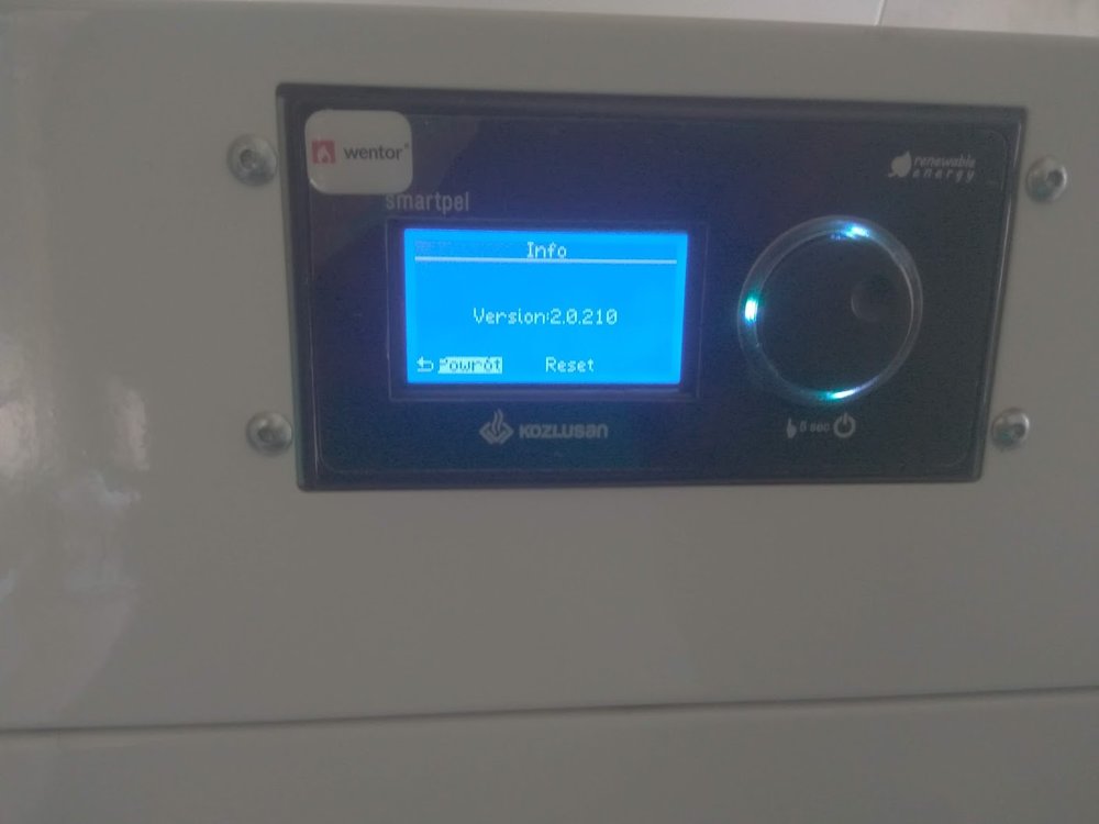

Opublikowano 15 września 20197 l Autor Wstawiam fotkę z wersją oprogramowania które posiada moja lidia. Dla tych którzy nie wiedzą jak wejść w menu serwisowe podaję kod: "1978". Może na początek sprawdźcie czy posiadacie tą samą wersję oprogramowania. Co do rozładowywania ciepła na grzejniki w trybie lato to wg mnie jest naturalne. Kocioł ma mała pojemność wodną i pewną bezwładność. Po osiągnięciu zadanej temperatury C.W.U przełącza zawór strefowy lub wyłącza pompę ale temperatura kotła jeszcze rośnie. Aby nie przegrzać kotła nadmiar energii puszcza w układ c.o.

Opublikowano 15 września 20197 l No i teraz możemy sobie popomagać. Miałem na początku problemy a to ze sterownikiem, który został wymieniony, a to z ustawieniem parametrów pracy pieca. Kupując Lidię miałem świadomość, że mogą być kłopoty, gdyż po pierwsze miejscowy dystrybutor nie dysponował jeszcze osobą, która ten piec ogarniała by nie tylko jak go podłączyć, ale w problematycznych momentach pomogła by coś zrobić, a po drugie do zakupu tego kotła zmusiły mnie warunki kominowe mojego domu (mały przekrój komina) i odległość postawionego kotła do przewodu kominowego. Dlatego zakupiłem kocioł przed wakacjami i dałem sobie czas na usunięcie ewentualnych mankamentów. Co do wersji oprogramowania, to mam tą jeszcze starszą 1.01.642. A kolego piszesz,że w trybie lato,tzn wyłączone na kotle grzanie grzejników, po zakończeniu podgrzewania wody użytkowej zawór trójdrożny słychać, że przełącza na grzejniki, ale woda z kotła na nie nie idzie. Jest chyba kierowana do zasobnika wody. W momencie, jak włączę na kotle grzanie wody i grzejników, wtedy po zagrzaniu wody i gdy temperatura w pomieszczeniach jest wystarczająca na chwilę zawór trójdrożny rozładowuje faktycznie nadmiar energii do grzejników. Ale to na moment. Pisałem zbyt długo, bo zostało tu wyżej wszystko wyjaśnione, a po drodze jeszcze mnie wylogowało. Pozdrawiam.
