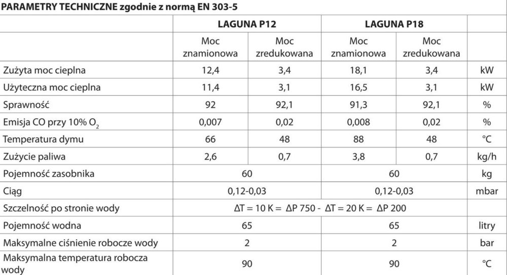

I żeby tak w moim Pelluxie było sterowanie Leonardo zLaguny to nie byłoby w tej klasie mocy lepszego kotła na rynku.
Dajcie mu mniej paliwa i może będzie ok a jak nie to minimalnie więcej powietrza.
3 godziny temu, eliks napisał:
Ale w Lagunie masz oryginalnie 3-12 i 3-18KW
 A nie od 4,7KW ?
A widzisz teraz próbowałem wyszperać coś o  tym Leonardo i  rzuciło mi się w oczy, że wszędzie podają 4,7
np tu, czy coś źle patrze
https://ekoflam.pl/sklep/kociol-na-pellet-edilkamin-laguna-p-18/
Edytowane przez RadoRado
Dokładnie w Lagunie 2 tej którą już mam ja jest moc min 4,6kw.

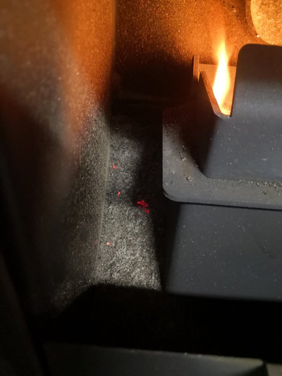

Ja mam 120 i dobrze działa, dziś pierwsze uruchomienie, na dwuch pompach i chyba coś źle ustawione bo pluje mi z palnika czerwonymi kulkami wielkości główki zapałek i dopala się w popielniku

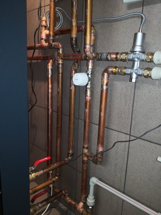

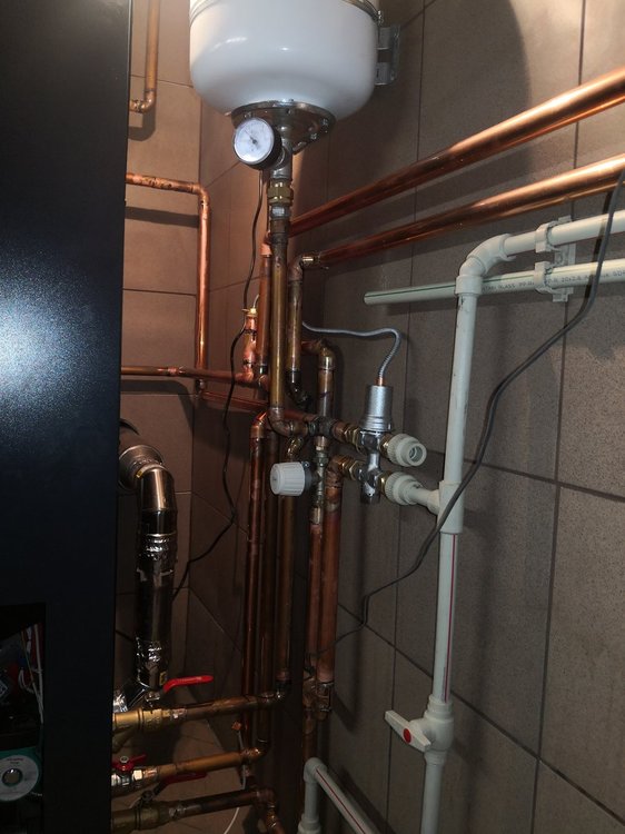

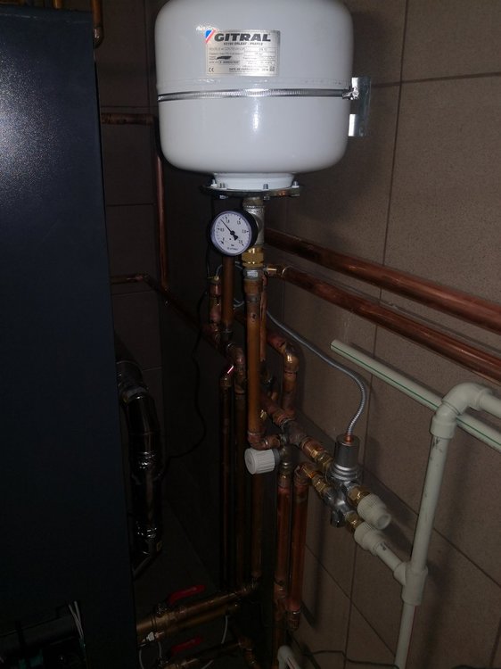

Mi jeszcze nie skoczył instalacji a już wiem że coś nie tak, tryb lato chodzi tylko pompa od cwu a grzeje cały dom i cwu, już mam 28 stopni w domu, druga sprawa wydaje mi się że coś dużo popiołu a wyrzuca z palnika niedopalone cząstki które dopalają się w popielniku, trzecia sprawa gość mówi że wlotu powietrza nie łączy się z dworem bo mam dość w kotłowni, na zdjęciach ma do dokończenia tylko spływy do kanalizy
Z tego co w instrukcji wyczytałem to może nie masz ustawionego priorytetu C.W.U. i dlatego w letnim grzeje Ci i to i to. Jery patrząc na Twoje zdjęcia to już się boję tej mojej przeróbki. Teraz mam kilka rurek, jedną pompkę...no ale od czegoś muszę zacząć i odejść od węgla. Widzę, że długa droga przedemną :) doczytałem też, że otwarta instalacja jaką posiadam nie jest przeszkodą.
Podawanie - 7.

Mam włączony priorytet cwu, poza tym to widać, mam 2 pompy i ta od c. O. się nie włącza
