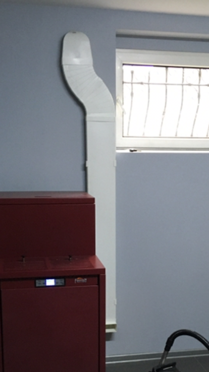

A jak to jest z tym doprowadzeniem powietrza, trzeba podłączać rurę na dwór?, kotłownia 10m2 i otwarte przejście na garaż 28m2
Ja mam zrobioną zetkę i na pewno  pomaga to w procesie spalania.
Edytowane przez RadoRado
Nie musisz. Ważne żeby kocioł miał powietrze, a potrzebuje go sporo.

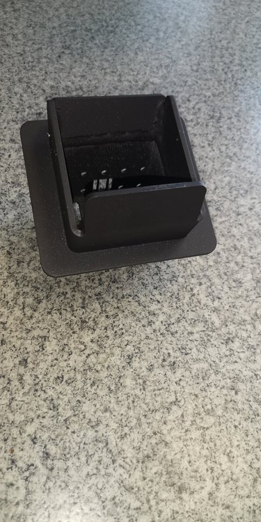

Nie koniecznie 11 tys. Ogólnie moim zdaniem lepsza jakość wykonania ale elementów wewnętrznych a nie obudowy widać to po samym koszu palnika nie mówiąc o zawirowywaczach.

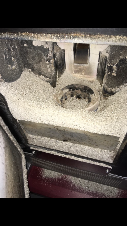

@fidomyca powiem Ci jeszcze, że przepalone mam drugi sezon, łącznie koło 10t różnego pelletu nawet takiego za 10zł/worek z lidla i fakt naczynko było dosyć "zabetonowane" ale nigdy nie zdarzyło się żeby nie odpalił albo żeby przez to wygasł. Prędzej będziesz musiał po prostu już go odkurzyć z popiołu,  wyczyścić/wykonać podstawową obsługę niż zgaśnie z powodu złego pelletu.
Na zdjęciu komora po 3-4 dniach pelletem z lidla za 10zł/15kg
To jednak te dawki spowodowały fajne przetlenienie czemu się nie chwalisz.
@pospisz to jest zdjęcie z lutego   :)
