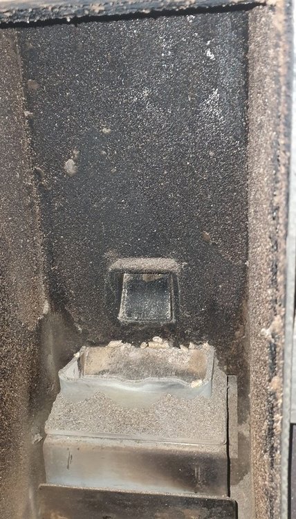

Hi,
I have problem with Lidia 25 and when you look at picture i tried to include, you see holes in sides of inside oven.
Can someone explain this? It is about 2 years old and i am not sure this is normal or what?
See red boxes, those markings in the side looks bad or falling off, i would expect the oven to last more than 2 years?

This whole combustion chamber looks very bad. I think its all about installation. Show us some more pictures.
Should i say thanks :)
I will try and take more picture next time its empty and cooled down.
I am told the back side seems wet, due to it was warm and cooled down, with cold air from pipe?

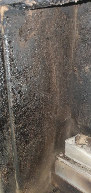

20201002_134033.thumb.jpg.afa3b631c9a2ca2f33ed015777361477.jpg20201002_134436.thumb.jpg.b53c062ccc3350bc6935a4794b7edadc.jpg
More picture from today,
One without cleaning sides, and now one picture of left inside oven.
I am told that it could be tar, generated by gasses causing this?
Na tych zdjeciach widać jak wszędzie odkłada sie smoła. w takim przypadku przed zmianą wartości na prawidłowe (wiecej luftu) koniecznie należy oczyścić cały piec i rure kominową, aby smoła nie zaczęła sie palić.
Już kilka razy słyszałem o takich przypadkach, których często skutkiem jest uszkodzenie dmuchawy wyciągowej( którą zrobili z aluminium). dmuchawa poprostu roztapia sie. a programiśći nie wpadli na pomysł aby czujnik temp. spalin w trakcie tzw. czyszczenia był aktywny i wprowadzał alarmw razie nagłego wzrostu temperatury... szkoda moze lidka nie mialaby az tylu złych opinii i serwisanci także.
