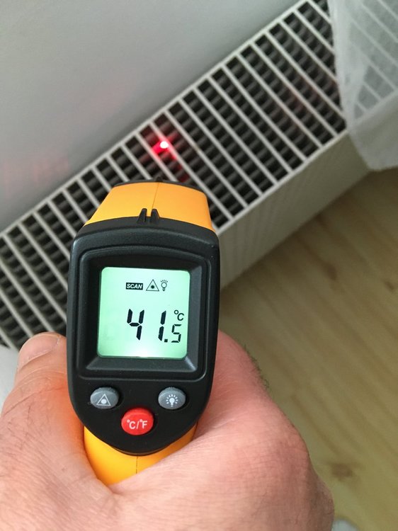

No  te grzejniki robią robotę. Świetnie spisują się przy niższych temperaturach czynnika. Tylko ta cena przeraża :(
@kocyl taka tem przez cały okres grzewczy i w domu cieplutko...
Te grzejniki są fajna alternatywą dla podlogówki przy ogrzewaniu niskotemperaturowym np przy gazie lub pompie ciepła. Przy peleleciaku też można fajnie zjechać z temperaturą na mieszaczu. Zdecydowanie lepszy komfort cieplny w mieszkaniu. Przy tych grzejnikach już przy 40 stopniach czuć jak ciepłe powietrze "krąży". Przy zwykłych grzejnikach takiej konwekcji niestety nie ma. Zdecydowanie lepiej pracują na wyższych temperaturach gdzie bardziej odczuwalne jest ciepło poprzez promieniowanie. Tylko ta cena :(
