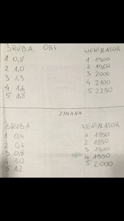

@pospisz poczyniłem takie zmiany.
Przepraszam, że tak na kolanie, ale jest późno i dopiero czas znalazłem w kotłowni.
@RadoRado
Moim zdaniem rozsunął bym powietrze na 1850,1900,1950,2000,2050.Po zdjęciach było już widać na minimalne przetlenienie bo robiło się biało ,możliwe że trzeba będzie ustawiać od 1800 w górę ale chyba z tym dołem najwięcej było zabawy i jest dobrany pod dawkę.Poczekajmy.
Z dołem jak zejdę niżej jest opcja, że prestostat wył kocioł. Czasem tak się działo dlatego ten dół jest tak ważny.
Mam wylot zrobiony z 1,5m w bok od komina dlatego ten parametr muszę tak pilnować.
Generalnie na cuda nie liczę, bo i tak jestem baaardzo zadowolony z całego układu grzewczego jak i z obsługi bezawaryjnej i bezstresowej jak do tej pory, ale zawsze powtarzam, że  jest to taki prosty kocioł zresztą jak każdy termokominek, że aż dziwne, że ludzie pchają się w tematy skomplikowanych konstrukcji takich jak kotły z palnikami.
