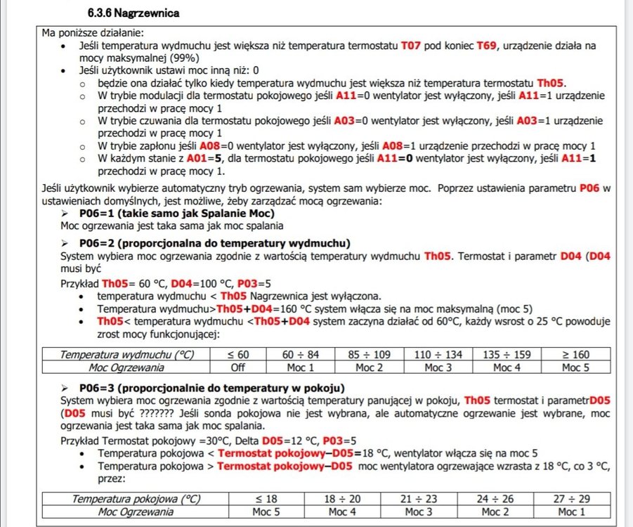

Bieg 2 masz ustawiony tak żeby szybko zagrzać zlad i duża histereze między biegami tak?
@RadoRado
Może źle to napisałem chodzi mi o to żeby zagrzać zład i później pozwolić się wychlodzić w instalacji wydłużając czas między wchodzeniem na 2 bieg. Można by w ten sposób grzać w większej cześci harmonogramu bez zwiększenia spalania.
Edytowane przez pospisz
@RadoRado
Biegu drugiego nie ruszałem. Podawanie fabrycznie ma 1sek i jest to w granicach myślę 8kw-10kw i to wystarcza. Zaś pierwszy zmodulowałem tylko po to, żeby w momencie dogrzania instalacji mógł sobie pracować bez wygaszania. Nawet przy normalnej pracy co chwilę schodzi na 1 i to działa idealnie. Na 2 sypie tylko rano przez 1h-1,5h a jak dobije do 55* zaczyna pracę między 1-2.
O to mi chodziło. Wiem że kosztowało Cię to dużo pracy a raczej obserwacji i eksperymentów ale dążył bym do biegu w cudzysłowiu trzeciego ewidentnego przegrzania pomieszczeń i wygaszenia. Da to moim zdaniem większy zysk.
Np. Teraz przy tych ustawieniach utrzymujesz 22,5-23 stopnie to ustawić wygaszenie na 23,5-24.

Wniosek jest jeden musisz rozbić dom na strefy i odcinać zasilanie z dwóch pokojówek nie będzie wtedy dylematu chociaż w tej chwili robią to samo termostaty. Czyli rozwiązania nadal brak.
Musimy jednak szukać rozwiązania w rozbiciu na 5 biegów tej modulacji mocy która masz. 2 bieg zrób jako 5 i ustaw pośrednie. Może się okazać że nie potrzeba 8-10kw na dogrzanie zladu po przejściu z 1 biegu.
@pospisz a to w sumie mi do głowy nie przyszło.
Można w sumie pogrzebać i rozbić te 5 stopni zaczynając od tych 0,4sec pierwszej mocy i dodawać tak co 0,2sec np.
Niżej jak 0,4sec nie zejdę, bo kocioł może wygasnąć, ale ma to sens, bo już np 2 modulacja ma bodajże 1sec albo 1,2sec już nie pamiętam a rzeczywiście mógłby np. sobie jeszcze pośrednie czasy (krótsze) wykorzystać. Dobra myśl ;)
