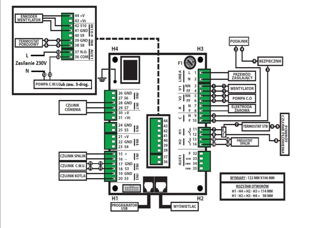

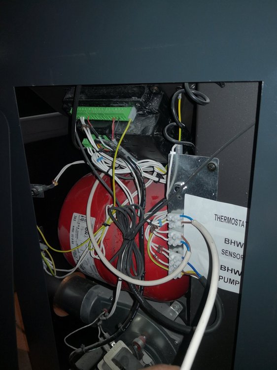

Panowie poratujcie gdzie i jak podpiąć ten ecosmart bo mój autoryzowany instalator nie wie, smartfon mam połączony ale nic nie można zrobić, podłączone to mam do wejścia thermostat
Nie podłączałem tego ale moim zdaniem jedyna możliwość to aux1
Edytowane przez pospisz
Dostałem info bazę podpinamy pod gniazdo termostatu tak jak masz na zdjęciu czyli się myliłem.

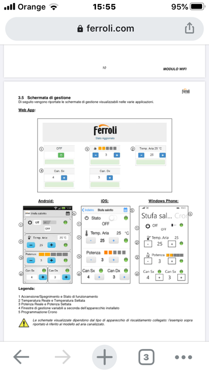

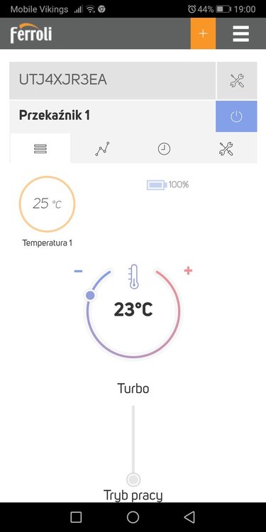

@Kristian a ten ecosmart nie ma czasem więcej funkcji niż tylko wł/wył kocioł?
Nie ma tam w aplikacji możliwosci zmian ustawień kotła np. zmiana temp wody, mocy kotła?
Myślałem, że to bardziej rozbudowane urządzonko, ale jesli podł. się go tylko pod termostat, to lipa...
Nie ma tam w tym ecosmarcie na pewno żadnych miejsc w które nalezy wpiąć przewody i połączyć z płytą główną kotła?
Przecież to bez sensu płacić tyle kasy za sam termostat.
Też myślałem że ma więcej, tylko to co zwykły Sterownik, myślałem że będę chociaż widział co na kotle lub temperatury ale niestety, jak bym wiedział nie kupiłbym
Przecież to było wiadome jak ty wygląda internet, jak w każdym włoskim kotle, była o tym mowa.

Raedek tu nic nie ma. Masz tylko pokazane czy kocioł działa czy się czyści, masz możliwość ustawiania mocy (bezsensowne bo przecież kupujesz kocioł żeby modulowal), masz możliwość zaprogramowania zdalnie temperatury pokojowej (ten bezsensowny u nas czujnik jaki ma każdy kocioł włoski) jak byś chciał sobie sterować kotłem wedle temperatury w piwnicy i masz możliwość zaprogramowania 4 odpalen dziennie.
Wszystko co powyższe jest bardziej do kominków z płaszczem niż naszych kotłów CO, podobne nowinki technologiczne ma Laguna. Jako że kocioł jest tani, można sobie z netem zaszaleć, bo żeby specjalnie to kupować to wyrzucenie pieniędzy w błoto.

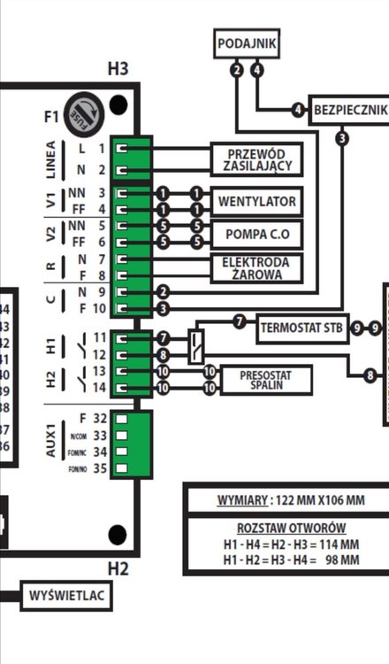

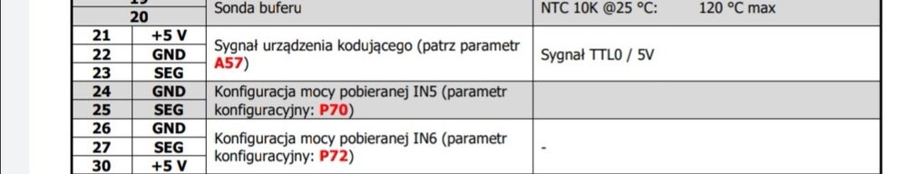

Ze schematu nie widać czy jest tam jakiś układ/pamięć, ale jest możliwość programowania więc jakiś scalak sterujący tam siedzi na pewno i po podłączeniu Darwina jest duża szansa, że była by opcja ustawienia temp. na kotle ewentualnie mocy. Druga rzecz jest taka, że proporcja cena/możliwości jest słaba. Mi przydałoby się chociaż ustawienie temp kotła z poziomu aplikacji, ale nie za tą kasę, przeżyję chociaż nie mówię, że coś nie zmoduję :)
Już po głowie mi chodzi chociaż prosty moduł informujący o zbliżającym się braku pelletu. Czujnik w kotle jest więc tylko wykorzystać sygnał i podpiąć pod jakąś aplikację, ale czasu mało, roboty przy domu sporo, wiosna, lato :)
Edytowane przez RadoRado
@pospisz czyli jednak są jakieś opcje. Skąd to masz?  :)
To instrukcja serwisowa. Która trzeba 10 razy przeczytać żeby zrozumieć. Nie wiem kto ją pisał. Ktoś chyba przetłumaczył z włoskiego słowo w słowo i nie trzyma się kupy moim zdaniem.
