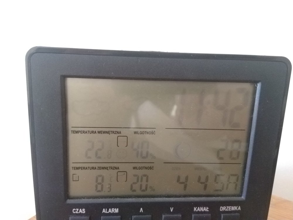

No mi się odpala mniej wiecej jak realnie w salonie jest tyle stopni:
Mi kocioł pracuje od termostatu, mam w układzie grubo ponad 300 litrów wody, grube stalowe rury. Praca kotła to mniej więcej 9-14h w ciągu doby w zależności oczywiście od pogody i 4 do 7 odpalen. Ja z racji PRLowskiego klocka mam dom bardzo czuły na wiatr. Wolę -10* bez wiatru niż -3 z wiatrem.
W sezonie zimowym po 20 minutach od sygnału czuć ciepło od grzejników a po 30 minutach cały układ jest zagrzany. Potem kocioł moduluje między 3-5KW aby podtrzymać odpowiednią temperaturę w instalacji w zależności od odpalu bo jak słaby pellet to chodzi na wyższej mocy.
Zadana na kotle 70* (realnie 67-69*), na pionach dobre 60", na grzejnik wchodzi jakieś 55-57* na końcu najdłuższego grzejnika 48*.
Zaletą układu jest to, że goni mi to wszystko jedna pompa wbudowana w kotle.

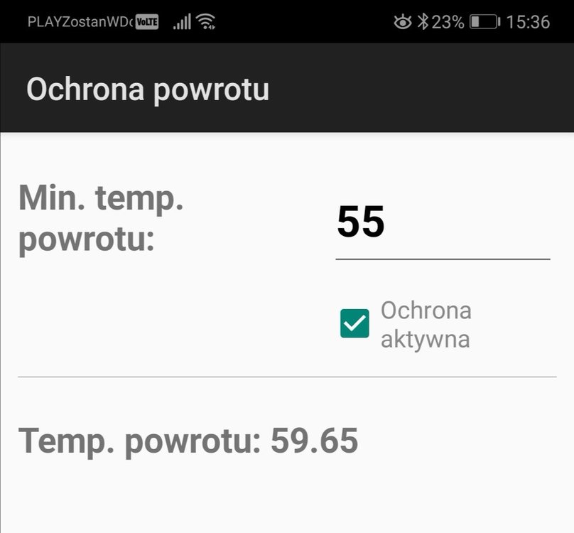

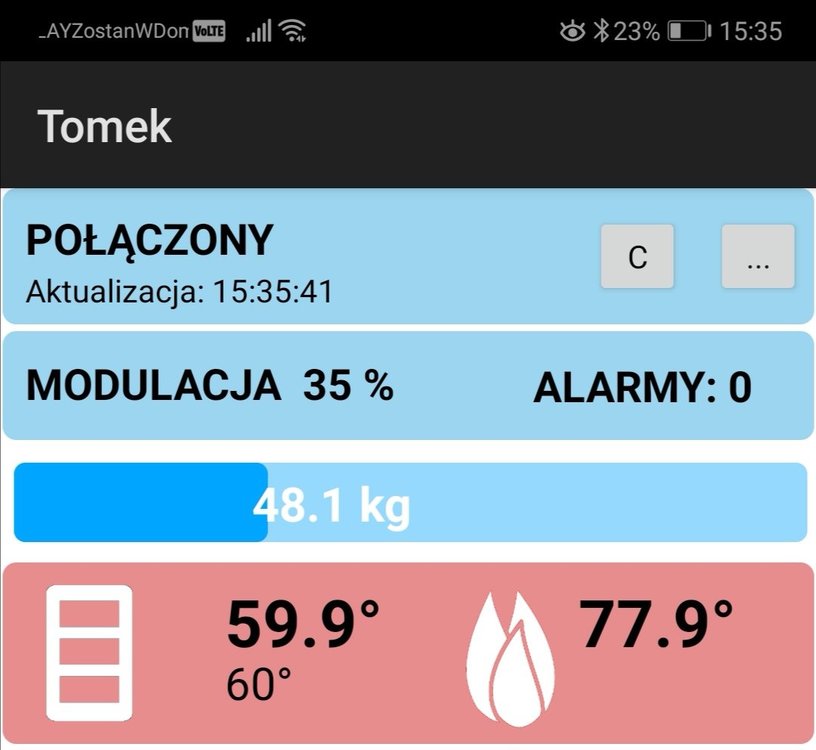

W związku z większym przepływem na kotle jest utrzymany powrót na rozsądnym poziomie i pompa za sprzęgłem grzeje dom. Zdarza się teraz że kocioł nie dochodzi do zadanej a dostaje sygnał do wygaszenia z regulatora pokojowego Po prostu trudniej mu uzyskać zadana w związku z ciągłym przepływem.
Pokaże to na swoim przykładzie chociaż to ekogroszek. Na biopellet różnica dochodzi do 10* między zasilaniem a powrotem i systematycznie się zmniejsza po odpaleniu, wygasza się nie dochodząc do zadanej.
