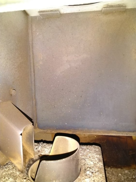

No właśnie miałem to napisać. Przy tej temperaturze spala najczyściej, zwłaszcza przy zaworze 55*. Różnica w opale między 65 a 70* jest niezauważalna. Tak wygląda komora spalania już po kilku dniach palenia.

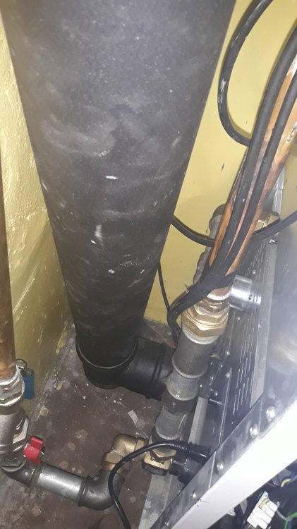

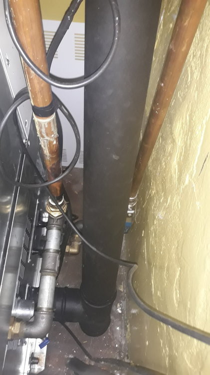

Niech ktoś wrzucić zdjęcie lidi z tyłu jak powinno być wszystko podłączone
