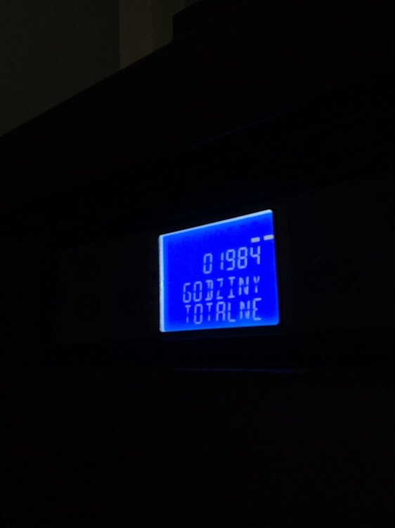

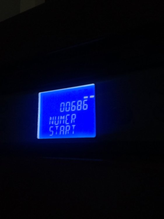

U mnie po roku mam 686 odpaleń, ale bez CWU, samo grzanie i 1984 godzin pracy. W tym czasie wypalił 4,5T
