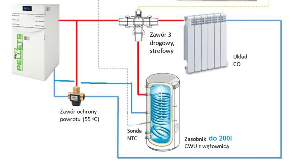

Chyba masz rację, tu w  instrukcji  do Lidi są dwa schemat strona22 z zaworem strefowych  , sonda ,ntc,termostat otoczenia i tak podłączył mniej wjecej   .A na stronie 17 jest schemat z zaworem przelaczemiowum ,ochrona dotyczy tylko powrotu z CO ,termostat pokojowy , ntc ,bojler do 200litr.  Co wy na to ?
W Ferroli w karcie kotła jest wszystko fajnie opisane, na tyle łopatologicznie że chyba każdy sam by sobie podłączył.

4 minuty temu, sambor napisał:
Co my na to?
powinno być wg strony 17 a jak masz to tylko ty wiesz.
Dzięki zaczynam to wszystko kumać
Do sukces - w nagrodę poprawiłem ci jak powinna wyglądać twoja instalacja, zauważ że powrót z bojlera musi być wpięty między zaw 3-D ochrony powrotu a kocioł
Teraz mi namieszales jednak st.22 ja juz gościowi  wyslalem sms że powomno być jak na st.17
U mnie jest trochę inaczej w tej instrukci już się gubię
Na str 17 masz wpięte grzanie CW wprost, tylko tam masz dodatki , które nie są potrzebne w twojej instalacji, a mój rys jest przerobiony, specjalnie dla ciebie  a nie dokładnie  taki jak na 22 str.
@walczak1974 tak mają Ci zrobić jak narysował Sambor, rozumiesz? Dokładnie tak. Przytaknij proszę jeśli zrozumiałeś.
@walczak1974 maja ci zrobic jak to Sambor rozrysowal i koniec. Wtedy bedzie dzialalo.
To co @sambor narysował bardzo mi się podoba prosto i bez zbędnych udziwnień ma prawo działać .
Ok.eliks, dzieki sambor Czemu oni tak to narysowali?
Wodę przed zaworem ochrony powrotu? Po co zawsze montuje za i nikt mi nie płacze ze wodę mu długo grzeje. Dobry zawór odpowiednią temp kotła i śmiga aż miło. A zbiorniki staram się montować duże mój ostatnio ulubiony to galmet Vulcan 200 l.
