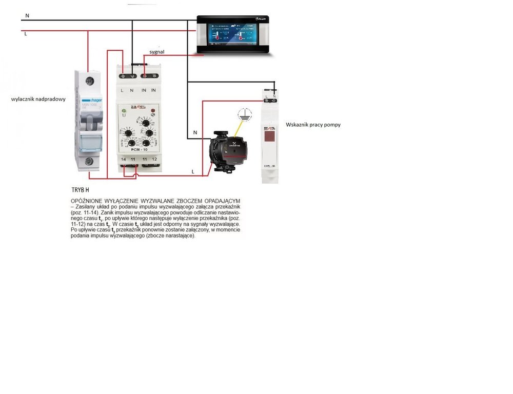

Histereze na kotle 20 stopni. Na buforze 11, ale to sie zmieni. Wlasnie podlaczylem elektronikę do wybiegu pompki kociol/bufor i testuje.

o co chodzi z tym "wybiegiem pompy"?
Dlaczego zawór zwrotny ogranicza obieg grawitacyjny? powinien być klapkowy na powrocie, zwykły na "sprężynce" ograniczy.

Pominalem ten drobny szczegol Gonzo. A  ze juz sterownik wygiegu zostal zakupiony to na razie nie instaluje klapowego. Plus taki ze pompa kociol -bufor pracuje bez skokow zalacz -wylacz.

dalej nie wiem o co chodzi z tym "wybiegiem pompy"?
Po nagrzaniu przez kocioł bufora można jeszcze wyciągnąć trochę ciepła z wymiennika. Tak jak przy CWU. Niestety PLUM tego nie przewidział.
a, o to chodzi, ale to sie realizuje grawitacyjnie, tylko musi być na powrocie zawór zwrotny klapowy omijający pompę
Tego nie przewidzieli moi wykonawcy. Mi tez umknelo takie rozwiazanie.
nie martw się, ja tez do niedawna nie miałem pojęcia o tym, dopiero analizując działanie wszelkich Laddomatów i pokrewnych zrozumiałem dlaczego konstrukcja jest taka a nie inna :)
Spoko. Na ten zawor klapowy to ty mnie naprowadziles. Dzieki. Ale juz zostal zamon towany uklad. Po wlasnych poszukiwaniach i po mocy kolegow z forum.
A ja w SKZP03 mam dobieg dopisany do pompy przypisanej do palnika, sprawdza się.

Hmm, tu nie chodzi o CWU tylko o bufor. Kolega @Visitor1230 ładuje bufor.
wiem co ładuje @Visitor1230, ja czytam tylko instrukcję i nie wszystko wiem o co biega. jak odpale swój kocioł, to wtedy zobaczę co tam jest dokładnie. poza tym, instrukcja może mieć rozbieżności od tego co faktycznie oferuje sterownik. Wystarczy zmiana softu i juz instrukcja jest nieaktualna.
Ale mi chodzi o te pompe. Tu nie ma niestety wybiegu.
ja wiem, o którą pompę Ci chodzi, a reszta jak napisałem post wcześniej.
Przewertowalem cale menu. W kotle i online. Opcji nie ma.
Pytałeś się producenta? Może w Plumie coś powiedzą.
ok, ale skoro dali coś w tym typie do cwu, to może przy jakiejś aktualizacji dorzucą do pompy kotłowej
