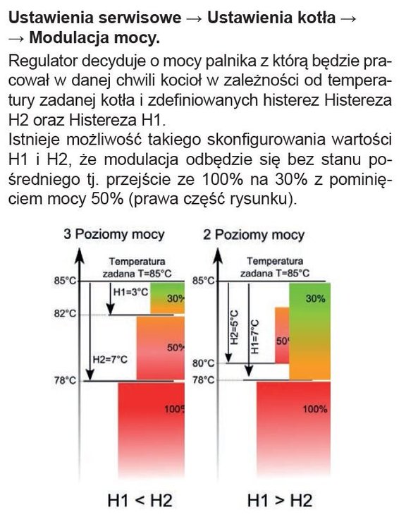

test podajnika zrobiony i wpisałem odpowiednie wartości do uzyskanie 20kw, 10kw i 6kw, komora jest tak jak kolega pisze siwo szara, mam pokojowe sterowanie i niby wszystko jest ok prócz spalania, wychodzi mi przy obecnych temperaturach średnio 27kg/24h pelletu, kaloryczność pelletu 5,15kw/h wpisane w sterownik 5,1kw/h, jeśli dobrze rozumiem to tutaj nie ma możliwości ustawienia przerw w podawaniu paliwa, test podawania paliwa wyszedł 9.6kg/h, czas podawania na 100% - 8.1 i 2650obr/min, 50% - 4.1 i 1800 obr/min, 30% - 2.5 i 1450obr/min, współczynnik korekcyjny temp. pokojowej - 0, przesunięcie - 0, krzywa- 1.1, zastanawia mnie również brak modulacji mocy, przy zadanej temp 66 kotła dochodzi do 73 i wchodzi w nadzór i wygasza się chociaż temp w pokoju jeszcze nie jest taka jaka jest zadana, pompa chodzi i gdy temp kotła spadnie o histeryzę to znowu się rozpala i dobija temp od nowa, a nie powinno być tak, że kocioł moduluje mocą i trzyma w granicach zadanej dotąd aż temp w pokoju zostanie osiągnięta?

W kwestii modulacji masz dwie mozliwosci. Ustawiasz tryb pracy standard-. Ustawiasz histereze h1 i h2. Kociol wtedy nie moduluje tylko przechodzi na mniejsze moce skokowo w trakcie zblizania soie do temp zadanej. Tzn. ze w trakcie wzrostu temp kociol przebija w gore h2 i zmniejsza moc do 50%. Jezeli wzrost temp wystepuje nadal to przebita jest h1 i kociol schodzi na 30%. Po osiagnieciu zadanej sie wygasza. Histerezy mozna dowaolnie ustawic. Mozna tez ze 110 % zejsc od razu na 30. Jet to opisane w instrukcji.
Drugi tryb pracy to fuzzy Logic. Tu dzieje sie3 wszystko plynnie. Wejdz w menu serwisowe( kod 0000) dalej ustawienia kotla i podaj jakie masz parametry A, B i C)
