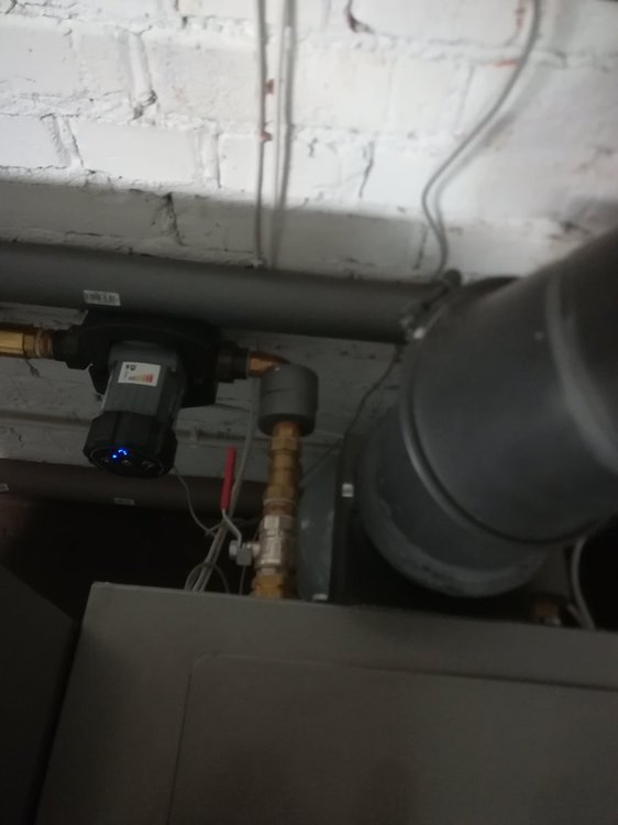

Parametry FL są ok. Jakbyś mógł, zrób zdjęcie tego 4d przy kotle, zobaczymy czy jest chociaż zamontowany zgodnie ze sztuką. Ustawienia niewiele pomogą, jak instalacja przy kotle jest do bani

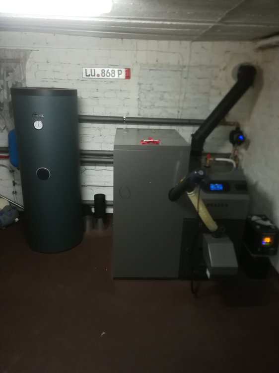

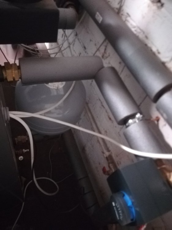

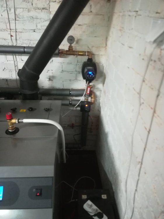

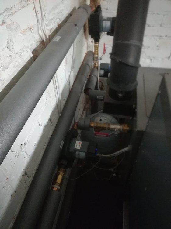

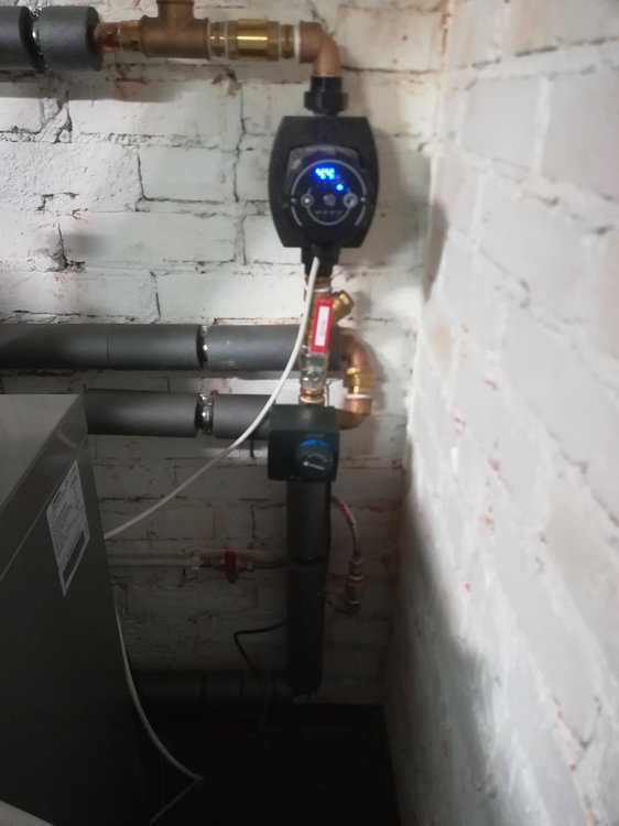

oto moja instalacja

Na pierwszy rzut oka, instalacja wykonana estetycznie i przejrzyście. Bez opisu widać, co gdzie jest. Mam wątpliwości, czy średnica rur na powrocie z 4d, da radę utrzymać grawitacyjnie odpowiednią temp powrotu. Bolączką zaworu 4d jest wysysanie całej ciepłej wody z zaworu na instalację przez pompę zasilającą obieg. Wydaje mi się, że dodatkowa pompa na powrocie z 4d, na tym odcinku poziomym bliżej kotła, załatwiłaby sprawę. Ale może jej nie potrzeba.
Resumując propozycje kolegów. Włączyć FL. Temp zadana kotła 65-70 st. Histereza kotła np 10-15 st. Wyłączyć sterowanie pogodowe kotła! Wyłączyć ochronę powrotu! Na razie wyłączyć sterowanie pogodowe mieszacza. Temp mieszacza 45-42 stopnie, obniżenie temp mieszacza od termostatu 4-6 stopni. Moc max kotła 18kw - może zacznie modulować bez wygaszania, aby dogrzać pomieszczenia bez wygaszania. Temp startu pompy 55-57 stopni. W ustawieniach kotła ustawić ten sam termostat co na mieszaczu. Wyłączenie  pompy od termostatu-nie.
