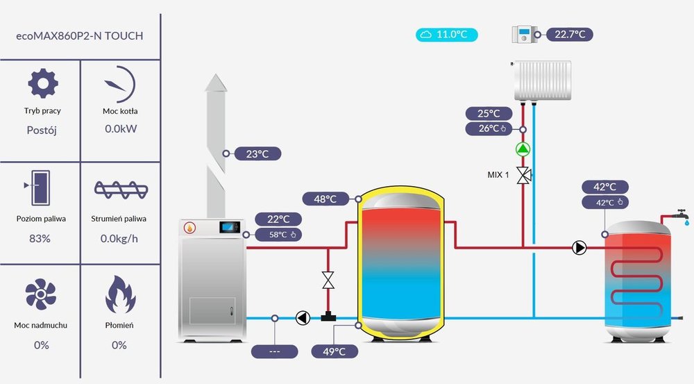

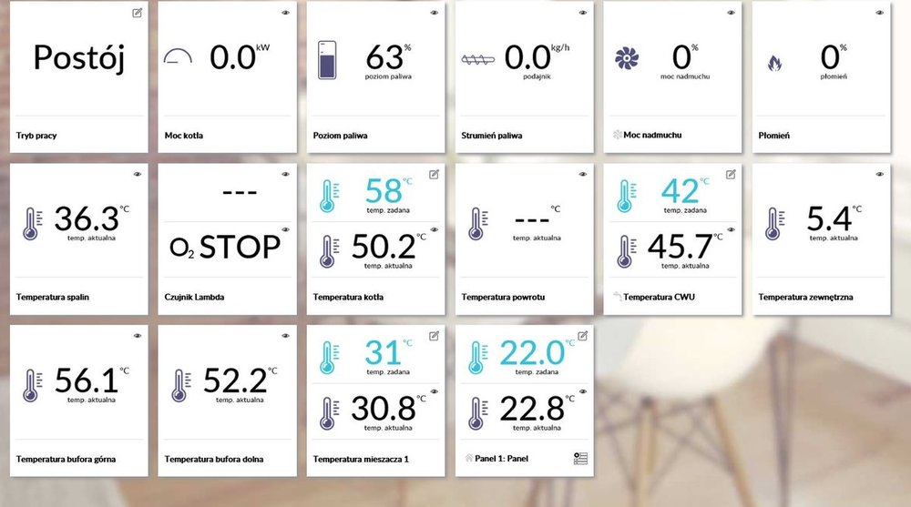

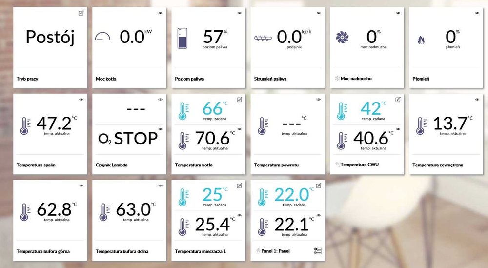

Postanowilem zalazyc nawy watek. Pomysl byl na kociol pelletowy. Panele fotowoltaiczne jako wspomaganie instalacji grzewczej zawsze chodziol mi po glowie. No i udalo sie zrealizowac calosc w czerwcu. Kociol to Biawar Pellux 12kW. Bufor 280 Litrow. Osiem paneli na dachu o mocy 3000 Wp dogrzewaja bufor grzalka pradu stalego. Sterowanie kotla, obiegu i pomieszczen Plum. Panele posiadaja sterownik grzania bufora.
Dzialanie zestawu, konfiguracja:
Kociol grzeje wode w buforze do zadanej temperatury z duza histereza kotla jak i bufora. Odbior ciepla na grzejniki przez mieszacz 4D sterowany pogodowo i pokojowo. Krzywa grzewcza ustawiona na chwile obecna 0,9 ( w fazie dostrajania). Sterownik pokojowy daje sygnal  do mieszacza. Temperatura za mieszaczem wedlug zadanej z pogodowki jest plynnie korygowana w gore i w dol zaleznie od tego jaka jest odchylka temperatury pokojowej. Czulosc pokojowki to 0,1 stopnia. Latem kociol nie pracowal. Energii z dachu bylo na tyle, ze Boiler grzany od bufora byl dogrzewany na biezaco. Zestaw foto ma za zadanie dogrzac bufor do 80 stopni jezeli sa tylko ku temu warunki. Niezaleznie od tego czy kociol stoi czy nie. Latem byla wlasciwie nadprodukcja ciepla i nie szlo tego wykorzystac. Idea jednak byla taka zeby to sie sprawdzalo w okresach przejsciowych a nawet w zimie. W dni pochmurne na wykresach da sie odnotowac zatrzymanie spadku temp. bufora. Dzieki temu kociol rzadziej sie zalacza. W dni sloneczne takie jak wczoraj panele wypluly z siebie 12 kWh dogrzewajac bufor prawie do 70 stopni. Co pozwolilo na postoj kotla od godz. 9.20 do 23.30. Krotko mowiac dziala. Postaram sie co jakis czas wrzucac jakies screeny dla zobrazowania dzialania.
Do poprawienia:
1) niestety Plum nie posiada wybiegu pompy kociol-bofor. Musialem tam zamontowac zawor zwrotny. Latem grawitacja niepotrzebnie odbierala cieplo z bufora na kociol. W czasie grzania minus jest taki, ze po zaladowaniu bufora pompa sie wylacza. A kociol przebija zadana w spoczynku nawet o 10 stopni. Zawor zwrotny uniemozliwia grawitacyjny odbior na bufor. A ze kociol przy buforze zalacza sie nieczesto, cieplo to bezpowrotnie ulatuje sobie w komin.  Pi razy drzwi  skraca mi to postoje kotla o 1-1,5 godz. Sprawe rozwiaze niedrogi, osobny uklad elektroniczny wydluzajacy prace pompy.
2) widze, ze bufor 280 litrow o ile spelnia swoja funkcje w trybie letnim . O tyle w zimie bedzie po prostu za maly. Zastanawiam sie na dostawieniu drugiego. Bedzie dolaczany tylko w okresie grzania.

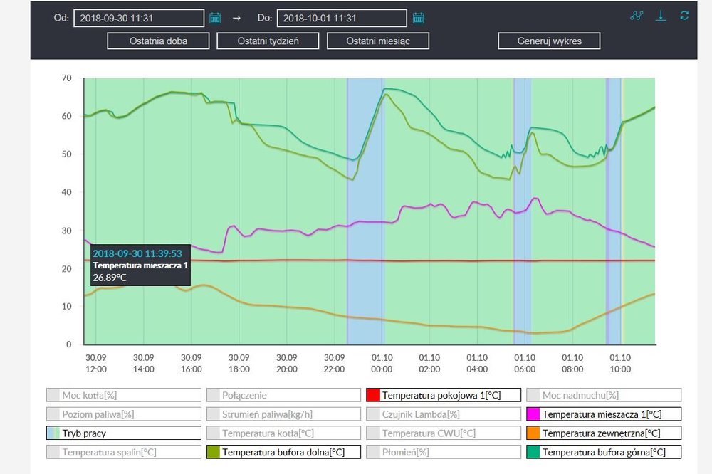

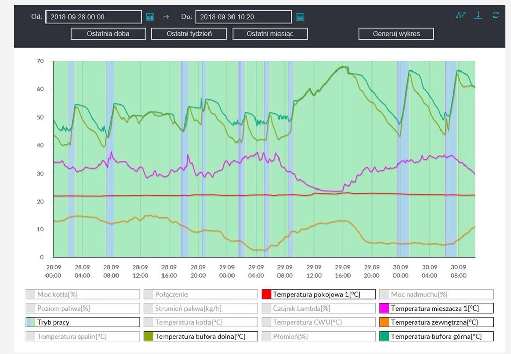

Ponizej instalacja i ostatnie wykresy. Czasy pracy kotla jak i zadane temperatury bufora roznia sie w poszczegolnych dniach. Testuje rozne warianty ustawien. Pola niebieskie( fioletowe?) to czas pracy kotla. Zielone postoju. Temperatury bofora gorna i dolna. Temp. zewnetrzna, pokojowa i mieszacza 4D na grzejniki.

Wygląda to poważnie. Można te wykresy zrzucić do Excela?
Można.
No wlasnie ja u siebie nie moge ich sciagnac. Nie wiem dlaczego.
... i masz do wyboru, csv lub png. Excel wie co zrobić z CSV :)

Nie wiem czy gra warta swieczki. Byloby duzo rzezbienia. Ponizej zrzut . Na wykresie widac ze odbior na metraz spada(krzywa mieszacza) a pomimo braku pracy kotla temp. bufora zasuwa do gory.

Co do spalania. Jest na chwile obecna zawyzone. Jestem w trakcie dostrajania. Krzywa grzewcza mysle ze mi sie udalo. Temperatury na zewnatrz wachaly sie ostatnio pomiedzy 2,5 a 16 stopni. Udalo mi sie tak dobrac krzywa i jej korekty od pokojowki, ze temperatura w domu utrzymuje sie w przedziale 21,9 do 22,1. Testowalem tez rozne warianty grzania bufora. Z niska histereza, z wysoka. Grzany do wyzszych jak i nizszych temperatur. Wyciagam wnioski i za troche bedzie juz optimum.
Spalanie wachalo sie ponizej 5 ale i nawet do 10kg na dobe. Te wyzsze wartosci byly raczej efektem moich zabaw. Jako odniesienie powiem, ze w poprzednim sezonie w podobnych warunkach pogodowych spalalem srednio 6,5 kg wysokokalorycznego ( strasznie spiekajacego ) ekogrochu. Patrzac juz tylko na wartosc opalowa pelletu powinienem spalic go jakies 30% wiecej.

Dzis kociol ostatnio pracowal do 10.05. Zagrzal bufor do 58 stopni. Solar wyplul do tego 11 kWh dogrzewqajac bufor przy niskim zapotrzebowaniu na grzejniki do 72. Teraz bufor ma jeszcze 60 stopni. Zalaczy kociol ponownie po spadku do 49. Podejrzewam ze gdzies o 01.00 w nocy.
