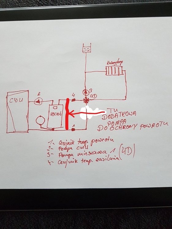

Witam kolegów, po ostatniej naszej rozmowie obserwuję kocioł i temp powrotu waha się pomiędzy 28 a 60 stopni, oczywiście mam ją wyłączoną ze względu na zimne grzejniki. Kocioł ładnie chodzi i moduluje mocą jak trzeba, rozmawiałem w domu i wszyscy doszliśmy do wniosku że trzeba to poprawić aby za szybko kotła nie uwalić. Chcę wstawić dodatkową pompę kotłową na krótkim obiegi za zaworem 4d, pytanie moje jest takie: jaką moc wybrać, i jak ją zdefiniować w sterowniku by załączała się przy spadku temp zadanej powrotu, czy ona musi pracować cały czas gdy tylko kocioł pracuje by nie zakłócić powrotu z instalacji?

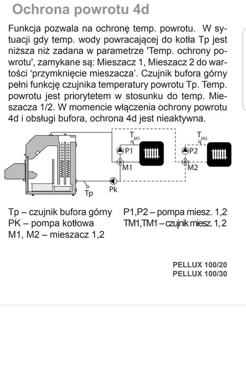

Przestudiowałem schemat połączeń i instrukcje co do ochrony powrotu z zaworem 4d. Mój czujnik musi być podłączony jako górny czujnik bufora wtedy jest odczyt temperatury ochrony powrotu. Pompa z tego co zrozumiałem musi być podłączona do zacisku pompy ładującej bufor tylko że w tym przypadku pracuje jako pompa kotła. Myślę że będzie ona pracować przez cały czas gdy pracuje kocioł. W sterowniku powinna być możliwość zdefiniowania jej jako pompa kotła skoro tak jest w instrukcji podłączeń. Muszę rozwiązać ten problem jakoś bo w domu żyć mi nie dają, że tyle kasy i nie działa prawidłowo :) dołączam pdf z instrukcją, co myślicie?

Ale co nie działa, w chałupie zimno? Niezłą panikę wprowadziłeś. Zimny powrót byłby groźny, gdyby niska temp utrzymywała się cały czas, a rozumiem, że u ciebie jest spadek, jak otwiera się 4d i zimna woda powrotu zaleje kocioł, ale za chwilę temp powrotu rośnie?
Zaznaczam, że nie jestem hydraulikiem, ale wg mnie pompa kotłowa może być tam, gdzie zaznaczyłeś. Czujnik temp zasilania powinien być za 4d, a czujnik temp powrotu najbliżej wejścia kotła.
Tak mam, źle narysowałem, mój błąd.

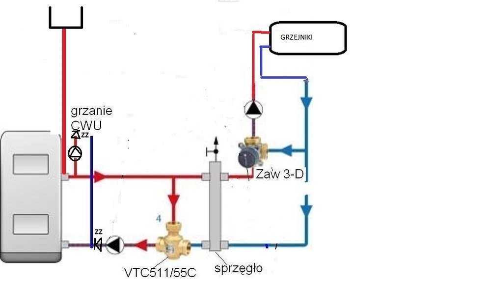

Pozostaje sterowanie kotłem od termostatu, a jeśli kolega chce, żeby to wszystko miało ręce i nogi, kocioł pracował stabilnie i w "bezpiecznych" dla niego temperaturach, trzeba wywalić ten nieszczęsny 4d i zastosować ten schemat:

Zawór VTC- 300zł, sprzęgło-400 zł, nowy zawór 3D -?, robota fachowca-? A co zrobić z 4D, który już się ma?
Albo pompa Wilo Yonos Pico-450zł, zawór zwrotny za pompą-? , robota fachowca-? (ale zdecydowanie mniej niż w pierwszym przypadku).
Ale z pewnością rozwiązanie @Benton661 jest lepsze.

Tak, wiem. Powiem Ci, jak robin dzisiaj do mnie: nie ma co się stroszyć. Twój schemat jest dobry, pozostaje kwestia kosztów. Jeśli kolegę stać, to czemu nie.

Jeśli chodzi o koszty, to zarówno inwestor jak i również sam instalator powinni myśleć PRZED montażem kotła o takich sprawach jak obieg kotłowy, a nie pójść na łatwiznę, wpakować 4d bo najtaniej a potem płacz, że kocioł dużo pali, albo rdzewieje po 2 latach... Sporo Biawarów pracuje wg schematu podanego wyżej przeze mnie, albo współpracuje z buforami i nie ma z tym żadnych problemów...
Trudno też wymagać od inwestora, żeby znał się na wszystkim, ale większość trafia na to forum, jak jest już po fakcie i szuka pomocy...
Sami instalatorzy też powinni pomału odchodzić od przestarzałych rozwiązań, jak ułomny 4d na rzecz bardziej nowoczesnych i skuteczniejszych rozwiązań...
Zwróćcie też uwagę, jak wygląda w środku wymiennik kotła pelletowego odpalanego od termostatu , "chronionego" przez 4d, a jak przez zawór VTC 55 stopni... Ja widziałem, porównywałem, więc wiem, co piszę...
