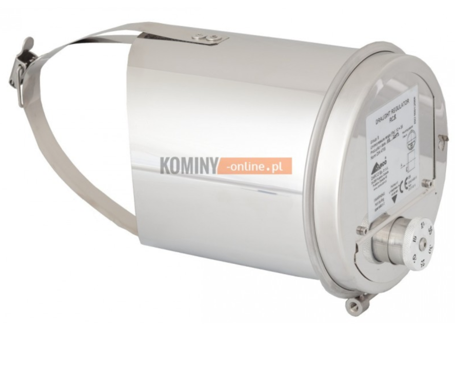

Zastanawiam się nad RCK czy nie kupić i czy da się to samemu jakoś zainstalować i regulować czy trzeba fachowca wzywać? Co daje czujnik temperatury spalin? Tylko informację czy jakoś steruje regulatorem? Co myślicie o smartflow?
Edytowane przez kuszamot
RCK warto. Da sie zainstalowac chocby na rurze odprowadzajacej spaliny. Smartflow nie mam doswiadczen. Ustawianie RCK to jedno pokretlo i wszystko. Czujnik spalin daje tylko info.
@Visitor1230 na ile masz ustawiony RCK?

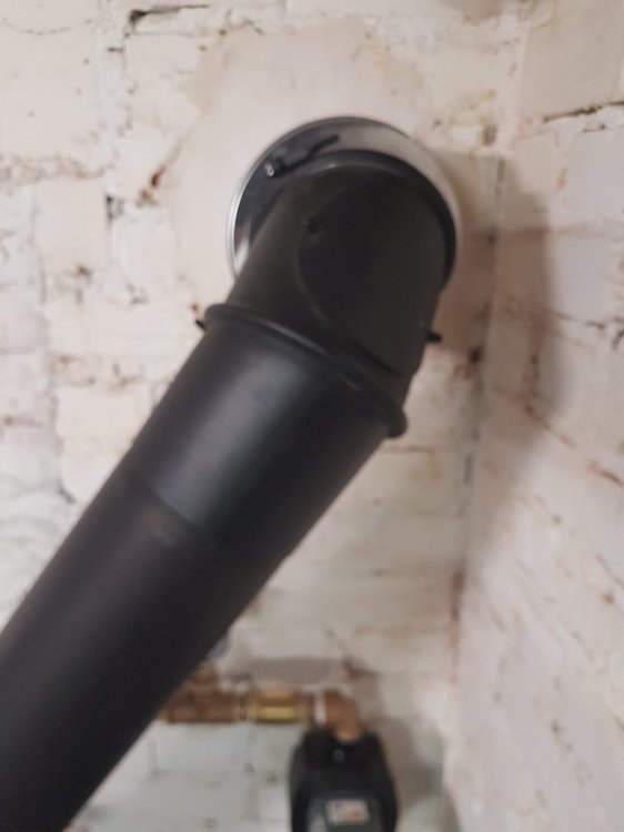

W tym miejscu można go zamontować gdzie znajduje się wyczystka?
Raczej się nie zmieści, ponieważ musi być zamontowany w poziomie, a Ty masz blisko ściane. Zresztą wyczystka nie jest w poziomie.
Na 15 Pa.
Mozna spokojnie zamontowac na tej skosnej rurze. Dekiel  jest regulowany
