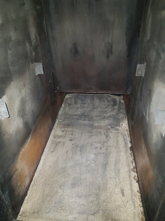

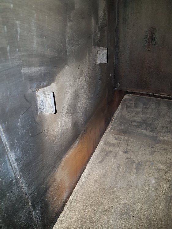

Popiol idealny. Komora juz widze w dolnych partiach lekko czarna. Jezeli to nie jest sadza a tylko ciemny pyl to jest raczej ok. Jezej sadza to juz gorzej. Zmniejszyles wydajnosc pompy. Mysle ze powrot lekko sie podniesie. Mozesz tez temp kotla podniesc na 70 stopni ( nie pamietam ile masz ustawione). Pamietaj zeby palnik ogladac raz na miesiac. Zbiera sie na nim cienka warstwa czarnego nagaru. Trzeba to po prostu zeskrobac. Jezeli zaniedbasz silownik od szuflady palnika moze miec utrudniona prace.
Tak zmniejszyłem wydajność pompy A temp zadaną mam 70 . Wszystko czyszczę co dwa tyg. Odkurzam i małą szpachelką czyszcze palnik.

To czarne na dole to nic groźnego, tylko niedopały w popielniku mu kopcą.

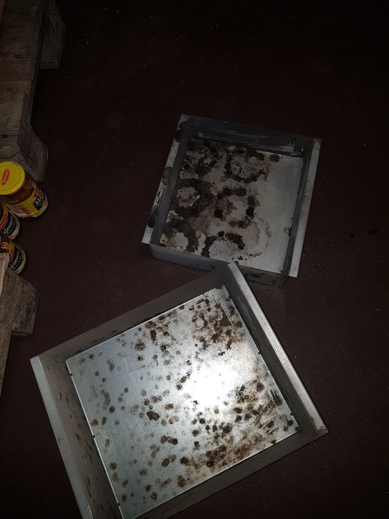

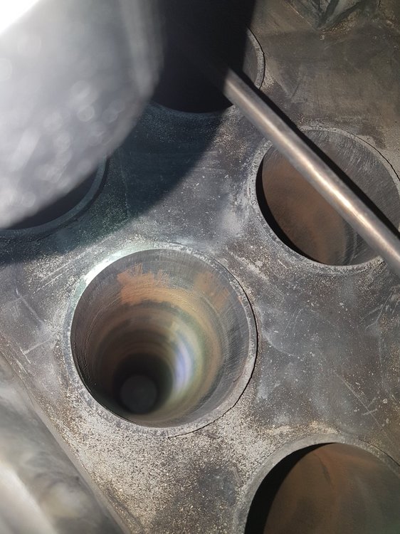

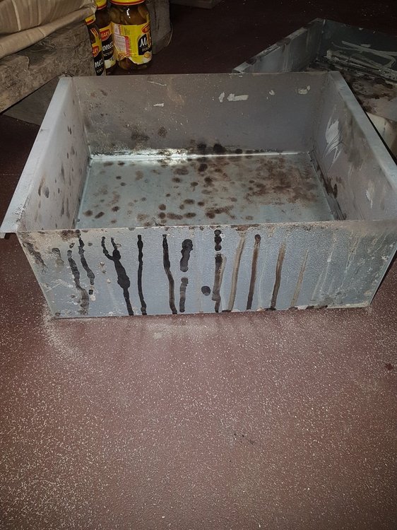

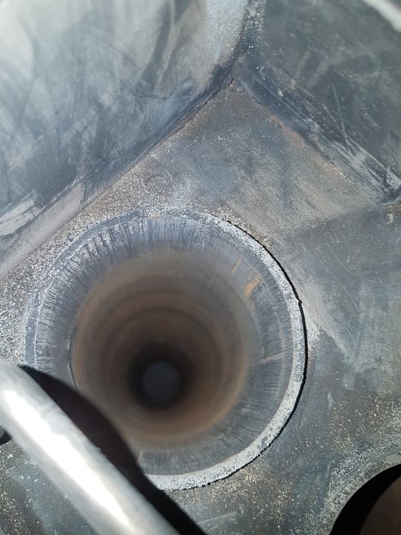

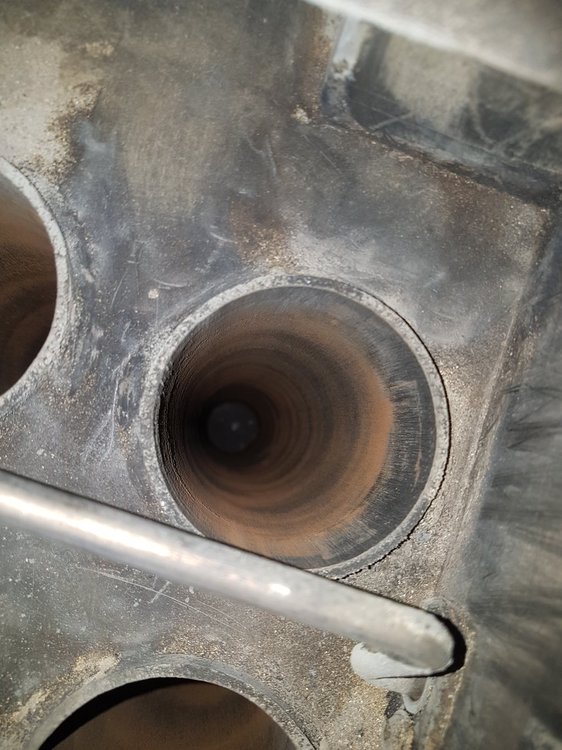

Witam Panowie. Dzisiaj czyściłem piec i taki widok zobaczyłem. Czekam na mojego hydraulika.
Niestety trzeba podniesc temp powrotu. I to predzej niz pozniej.
Nieźle, kapie z płomieniówek. Raz kupiłem pellet przemysłowy z ciekawości i z palnika kapała ciemna maź, na dłuższą metę nie wiem czy by nie poszło dalej. Ale u Ciebie to może skropliny?
Witam koledzy, był magik wczoraj i zainstalował pompę na powrocie, pracuje z min mocą i jest już ok. Temp powrotu ustawiłem na 50 i spada tak max do 46 stopni zanim przymknie się zawór w początkowej fazie rozpalania, później temperatura wzrasta, myślę że będzie już ok. Zamówiłem econet300 od producenta Plum, twierdzi że nie ma żadnej blokady i będzie współpracował z każdym kotłem, jest znaczna różnica w cenie, to później przedstawię wyniki. Koledzy czym się różni Bia24.net od ecoNET? Macie jakieś doświadczenia?
