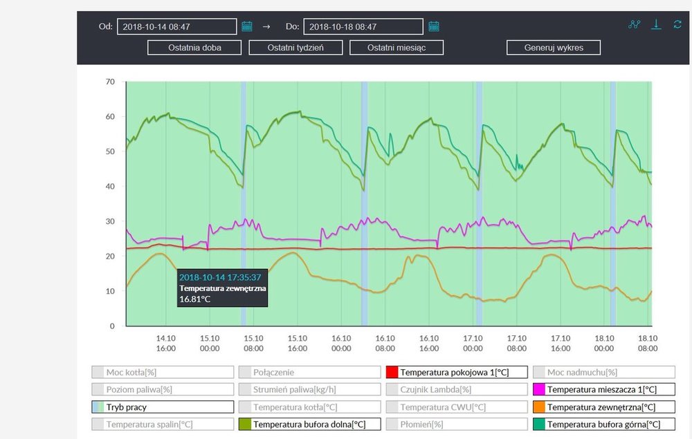

Taka relacja z obecnych warunkow. Przy temperaturach dziennych do 20 stopni i nocnych juz ponizej 10. Kociol odpala sie tylko raz na dobe na ok. 1 godz. Przewaznie w nocy albo nad ranem. W dzien przechodzi w tryb autolato. Ze pogode mamy ladna to PV doladowuje bufor w ciagu dnia.  W nocy uklad przechodzi w tryb zimowy i dogrzewa obieg. Niewiem jeszcze czy mam dobrze skalibrowany podajnik. Ale na chwile obecna zuzycie pelletu to 2,5-2,8 kg na dobe. Niewiem czy pisalem. Stosuje obnizenie nocne CWU. Woda ma za zadanie dogrzewac sie w dzien. Wtedy kiedy wystepuje darmowa energia.
19 minut temu, Visitor1230 napisał:
... Stosuje obnizenie nocne CWU. .
I dobrze. Ogrzewaj do minimalnej temperatura jak jest ci potrzebna np. 40C i do potrzeb cwu i tylko wtedy go z tego korzystasz. Nadwyzka pojdzie na co i piec mniej spali (oszczednosci to moze byc garstka peletu) ale ta garstka razy 365 dni to zrobi kilka workow.
Tak na oko to obecnie zaoszczedzam jakies 2-2,5 kg pelletu na dobe
Masz przynajmniej jedno odpalenie mniej. Ja grzejąc samo CWU pelletem mam 2 odpalenia dziennie. Też używam obniżenia nocnego/dziennego. Ciepła woda jest wtedy gdy potrzebuję. Inaczej było by więcej.
Nie mówię o dogrzaniu chałupy bo jednak u mnie temperatura spada w nocy 4st więc 3 a nawet 4 razy się kocioł odpali.
