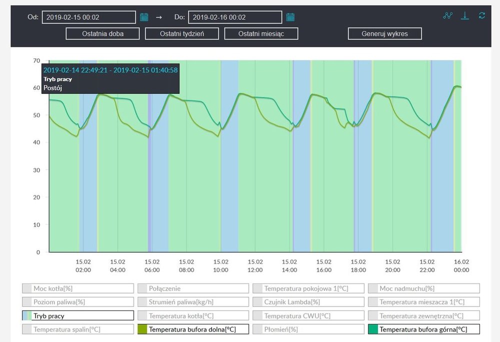

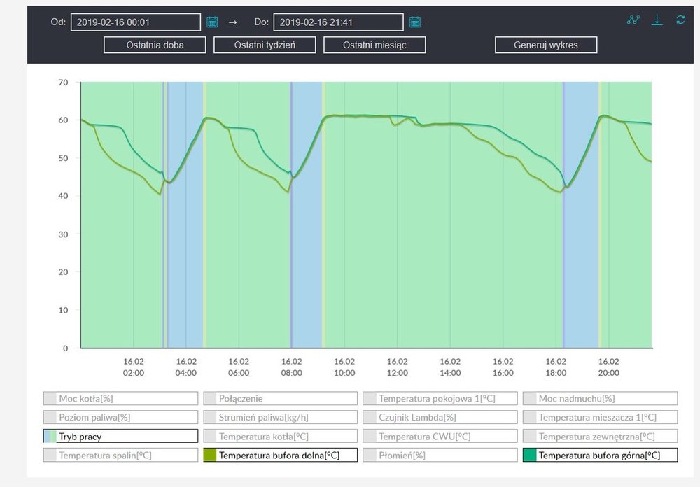

Dawno nic tu nie pisalem. Duzo mieszalem w ustawieniach. Zeby wyszukac najbardziej ekonomiczny model dzialania systemu. Ponizej wklejam dwa wykresy, gdzie widac co robi fotovoltaika w czasie zimowego, slonecznego dnia. 15.02 niebo bylo zaciagniete gestymi chmurami. Typowa szaruga. 16.02 tzn dzisiaj byl piekny sloneczny dzien.
Co do ustawien zauwazylem, ze nie ma zadnego ekonomiczneg sensu grzania bufora wyzej niz do 60 stopni. Drugim poteznym minusem zestawu kociol - bufor jest brak mozliwosci sterowania zadana bufora pogodowo. Zreszta zaden z producentow pewnie tego nie oferuje. A to blad.
Srednie spalanie od 21 wrzesnia, kiedy to uruchomilem kociol na tryb zimowy to 12,3 kg na dobe do chwili obecnej. W okresie jesiennym PV dawaly stosunkowo duzy uzysk. Potem sie skonczylo. Uzyski byly skromne. A przy sniegu to wiadomo, ze zerowe.

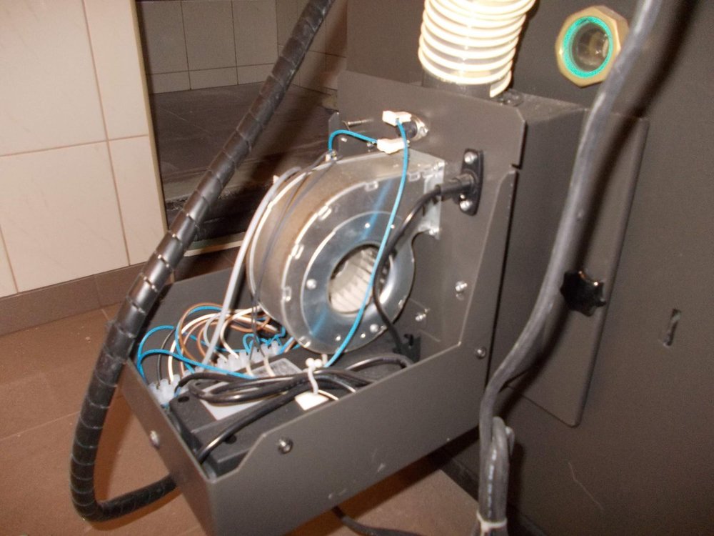

i gdzieś pisałeś o jakiejś przysłonie na wentylatorze w palniku, u mnie nie ma takowejDSCN0244.thumb.JPG.174e1c8ad149f389d0b2d4e6be938f6c.JPG
No u mnie jest. A na twoim tez chyba widze otwory do zamontowania.
trochę zdjęcie nieostre, ale ja tam żadnych otworów nie widziałem, większość to nity. za tydzień zajrzę jeszcze raz i zwrócę na to uwagę. Zresztą ta osłona nie jest mi potrzebna, bardziej sonda coby dokładnie powietrze ustawić dla 50 i 30% mocy.

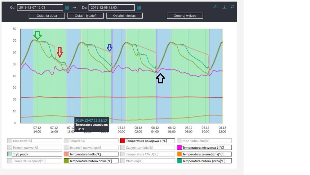

@Trener40 wrzucam ci screen z analiza pracy bufora. przyda sie ci do twoich przemyslen. Sytuacja z namieszaniem ( zakrecony grzejnik w przedpokoju gdzie jest ster pokojowy) juz sie stabilizuje. Choc jeszcze potrwa zanim sytuacja sie calkiem ustabilizuje. Pewnie wiesz ze mam zamotowany uklad do pompy kociol bufor ze zboczem opadajacym. Wydluzajacym prace pompki  w tej chwili o 40 min. Dzieki temu zniwelowalem wzrost spoczynkowy temp kotla po zakokonczeniu ladowania bufora. Ten zakres na wykresie to strzala zielona. Nie jest to rozwiazanie idealne. Ster kotla ma antystop pompy i zalacza sie co 30 dni zdaje sie( niewiem dokladnie) na 30 sek. Ale to (bluzg) zbocze opadajace wydluza wtedy tez prace pompki do 40 min. Zaburzenie oznaczone  strzala czerwona. Dlatego mysle nad zmiana tego. Musze poszukac dobrego stera roznicowego do pompki. Taki z roznica 1-2 stopnie i podlaczyc to z pominieciem stera kotla.
Strzala niebieska. Tu wlasnie widzisz brak grawitacji z kotla do bufora. Musze miec tam zawor zwrotny ze wzgledu na solar w buforze. Zeby grawitacja nie dzialala w niepozadanym kierunku. Sterownik roznicowy bedzie na biezaco zalaczal pompke oddajac temperature z kotla do bufora i linie beda w miare rownolegle sobie popadac. To bedzie zysk. Bo w okresach gdzie kociol odpala sie dwa razy na dobe energia ta nie bedzie odebrana do bufora. A na kotle temp spada na tyle ze nic z tego nie ma. Uchodzi sobie bezproduktywnie w komin. Strzala czarna oznaczylem zachowanie temperatury za mieszaczem( za buforem na grzejniki) To wlasnie jest minus posiadania za malego bufora. Maly bufor laduje sie dosc szybko. Mieszacz nie nadaza przymykac i temp na obieg grzejnikowy wzrasta. Jezeli porzyspiesze reakcje mieszacza to przy powolnym rozladowywaniu bufora sa przesterowania w gore i w dol. Bo reakcja jest za szybka.
Musze w koncu zrealizowac na wiosne dostawke drugich 300 L i bedzie to dzialalo duzo stabilniej.
