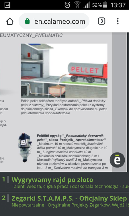

I ktoś to kupuje.... Nie wiem jak Red, ale Laguna, podobnie jak Windhager czy Hargassner ma opcję pneumatycznego podawania peletu. Podejrzewam że w Polsce tego nikt nie ma, ale w Niemczech czy Szwajcarii takie rozwiązania są popularne.  Oddzielne pomieszczenie na pellet, cysterna i na kilka sezonów mamy spokój.

Czy moglibyście podpowiedzieć, o co chodzi z ta pneumatyka? Czy chodzi tu o sterowanie dodatkowym zbiornikiem/pomieszczeniem z kilkoma tonami pelletu i dosypywanie go do zbiornika przy piecu? A może chodzi o wszystkie składowe tego dodatku a nie tylko sterowanie? albo o co innego?
Może chodzić np o pneumatyczne podawanie pelletu - znaczy uzupełnianie zasobnika przy kotle pelletem. Generalnie przy kotle masz odkurzacz który zasysa i transportuje pellet z zewnętrznego dużego zbiornika do zasobnika kotła. Ale może to też być pneumatyczne czyszczenie paleniska do kotła jest podłączony kompresor i po zakończeniu palenia następuje przedmuch paleniska sprężonym powietrzem.

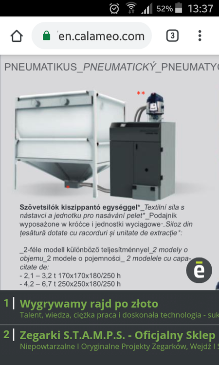

@Gonzo19 A ja pisałem o pneumatycznym podawaniu peletu bo Laguna, Hargassner czy Windhager mają takie opcje, tak to wygląda w Lagunie
Screenshot_2019-01-20-13-38-00.thumb.png.62b16a6aadd045dbffbc1f340d59b09a.pngScreenshot_2019-01-20-13-37-26.thumb.png.d64640872f11f94a8ecff9d7f19ada6b.png
OK, o pneumatycznym podawaniu sporo wiem, nie wiem natomiast czy w kwestii cen dotyczy samej mozliwośći? czy w cenie jest ten "odkurzacz"?

Wyposażenie standardowe
Nie systemy podawania pneumatycznego to opcja dodatkowo płatna. Nie wszyscy takich systemów potrzebują.
