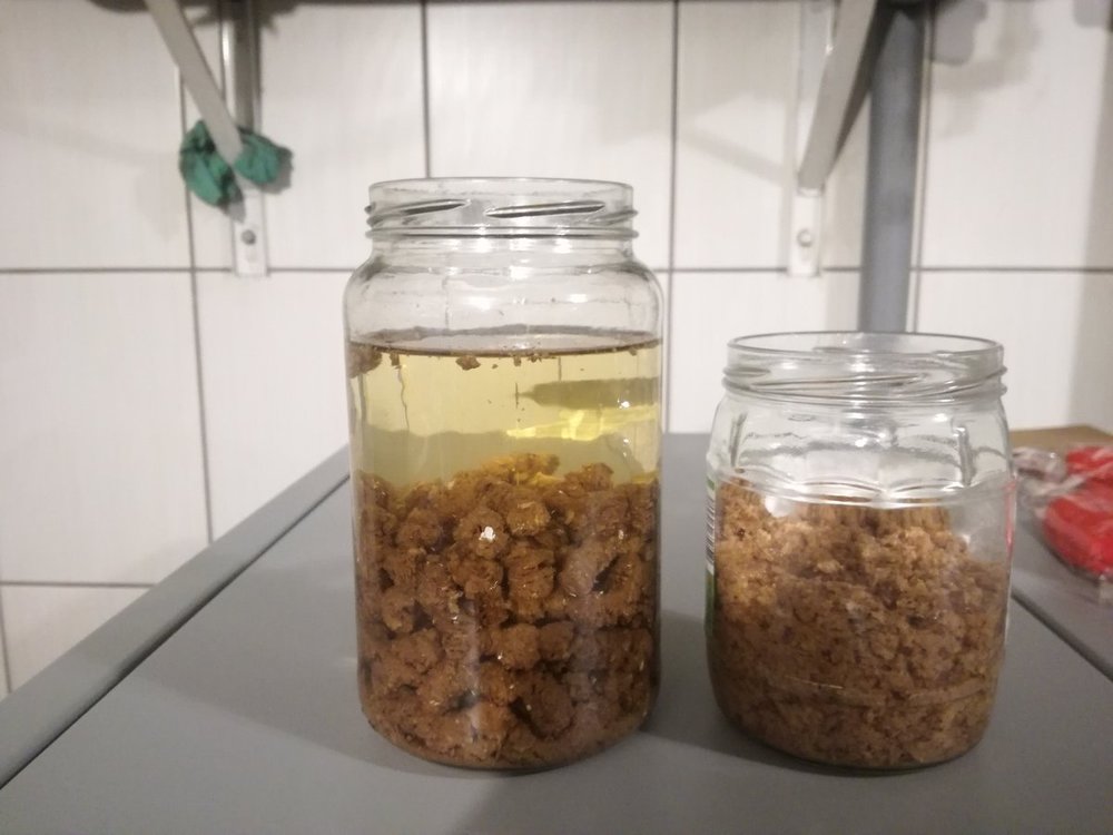

Po jednym dniu pracy rewelacja,nowe centralne po odpowietrzało się i hula aż miło , piec cichutki i ładny, po jednym dniu peletu ubyło niewiele,wczoraj zrobiłam test pelletowi który kupiłam na próbę 4 worki od lokalnego sprzedawcy i kokardy nie spadły ....ale musi go laguna strawić ;) dzisiaj przyjechał pelet Barlinek narazie 2 tony żeby nie zagracać wiec za kilka dni jak zniknie załadunek tego niby A1 peletu,wsypiemy jej lepszego towaru ;) zdjęcie testu poniżej z lewej A1 od wczoraj się jeszcze nie rozpadł,a Barlinek po paru minutach wciągnął wodę i rozpadł się poza tym zapach ma trociny ,a tamten niekoniecznie...i ma w sobie jakieś białe kawałki ....hmmm  może farba?
A pali się ? Jak się pali to sie spali powoli. Mało pelletu poszło bo Laguna ma mały zasobnik i musi oszczędzać paliwo nie tak jak w kotłach z dużymi zasobnikami na paliwo.
Palić się pali ... to tylko 4 worki więc się nie martwię ;) ale gdybym kupiła tego więcej to chyba nie byłabym zadowolona..
Nie masz spieków w tym pellecie A1? Zobacz jak się kocioł wyłączy co zostało na palniku.
puki co to nie ma spieków...jutro obejrzę palnik
