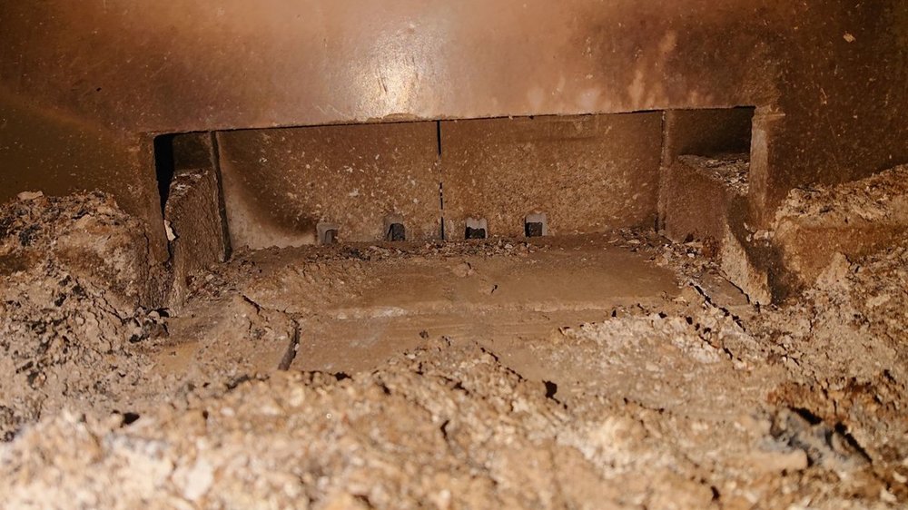

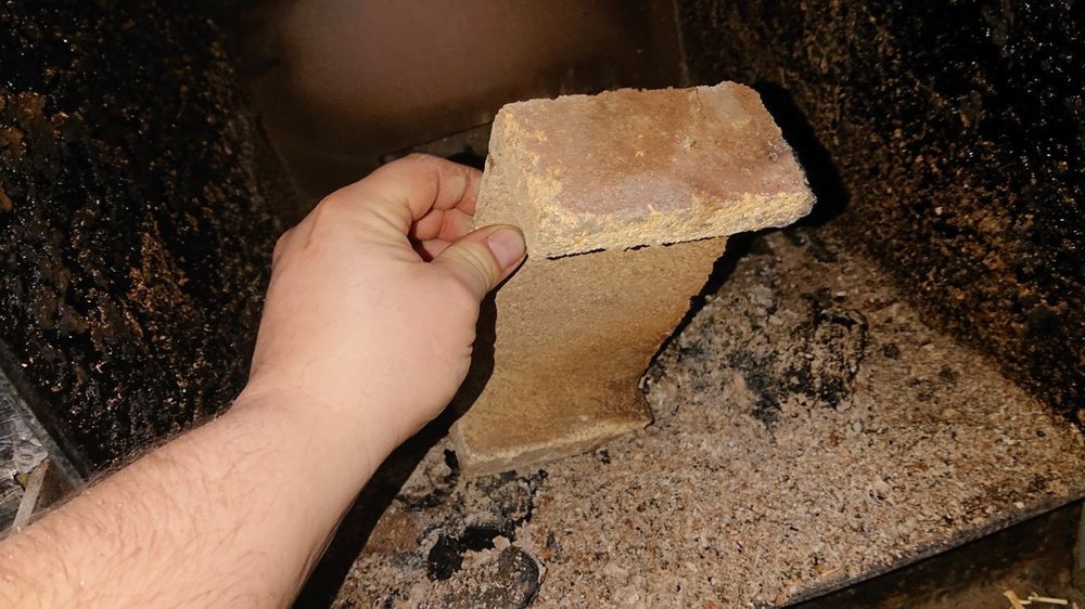

Sambor tak to u mnie wygląda. Palnik zrobiony z jednej cegły ściętej wg twoich zaleceń.
Jedno co zauważyłem to ogromna ilość powietrza, którą musiałem dostarczyć przez drzwiczki.
Dzisiaj przesunąłem palnik o połowę długości do tyłu kociołka. Powietrza w miarę starcza a i spaliny poszły do 140 stopni. Wcześniej były koło 100.
Dwa pytania mam w związku z tym:
1. Czy długość palnika ma znaczenie? Co by było gdyby był krótszy, np zamiast 12cm 6cm, wymiary wlot/wylot byłyby zachowane ale z racji krótszej długości kąt wpadania spalin byłby bardziej agresywny? Jak myślisz?

27 minut temu, tomdx napisał:
Co tu wykombinować aby drewno nie wieszało się na palniku a żar był zawsze przed palnikiem?
Przy takim palniku wstawionym w centrum paleniska nic nie wykombinujesz, palnik powinien być cofnięty po za ścianki komory załadowczej.

A to zadam jeszcze głupie pytanie: czy palnik spełniałby swoją funkcję ustawiając go w pionie za komorą załadowczą?
Pytanie nie jest "głupie", jest prawidłowe.
Będzie działał, tylko PW musiałoby być podawane na wylocie dyszy palnika, oczywiście zaraz za dyszą musi być trochę szamotu- 15cm albo i więcej ,lub innego izolatora ciepła.
U mnie kanał dopalający jest cały wyłożony szamotem na dł ok 50cm.

Tak na oko to głębokość komory załadowczej zbyt duża ( jaka ? ) , drewno powinno z góry cały czas zasłaniać wlot do palnikag. Przegroda musi być na równo z wlotem do palnika. Ja mam 30 cm dł poziomego palnika. Za przegrodą podłoga musi być szczelna, tylko z otworami na pw i to bliżej wlotu niż dalej. W komorze  na ruszcie wodnym miałem kiedyś szamot ale wywaliłem i jest lepiej.
No ja nie mam gdzie zrobić tego w poziomie bo od grodzi komora/za komorą mam jedynie jakieś 12cm. Minus jeszcze 3cm na szamotki na tylną ściankę z wodą to już jest ciasno.Teraz i tak wsunąłem palnik o połowę zostawiając kilka centów pomiędzy palnikiem a tylną szamotką.
Póki co to jest prowizora ale układ który najbardziej się sprawdzi chciałbym zrobić już na tip top.
@drewniak zobaczę twoje rozwiązanie bo jest łatwe do wykonania.Wystarczy że obrócę palnik do góry nogami i bez szamotki na ruszcie.
Ruszta z tyłu mam całkiem zakryte tak jak widać na zdjęciu chamsko wyrzeźbione otwory na PW.
Ale temat pionowego rozwiązania mnie bardzo nęci bo komora miałaby 50cm głebokości i drewno by przysłaniało swobodnie palnik. A za płytą nie problem wstawić palnik x1 lub x2.
