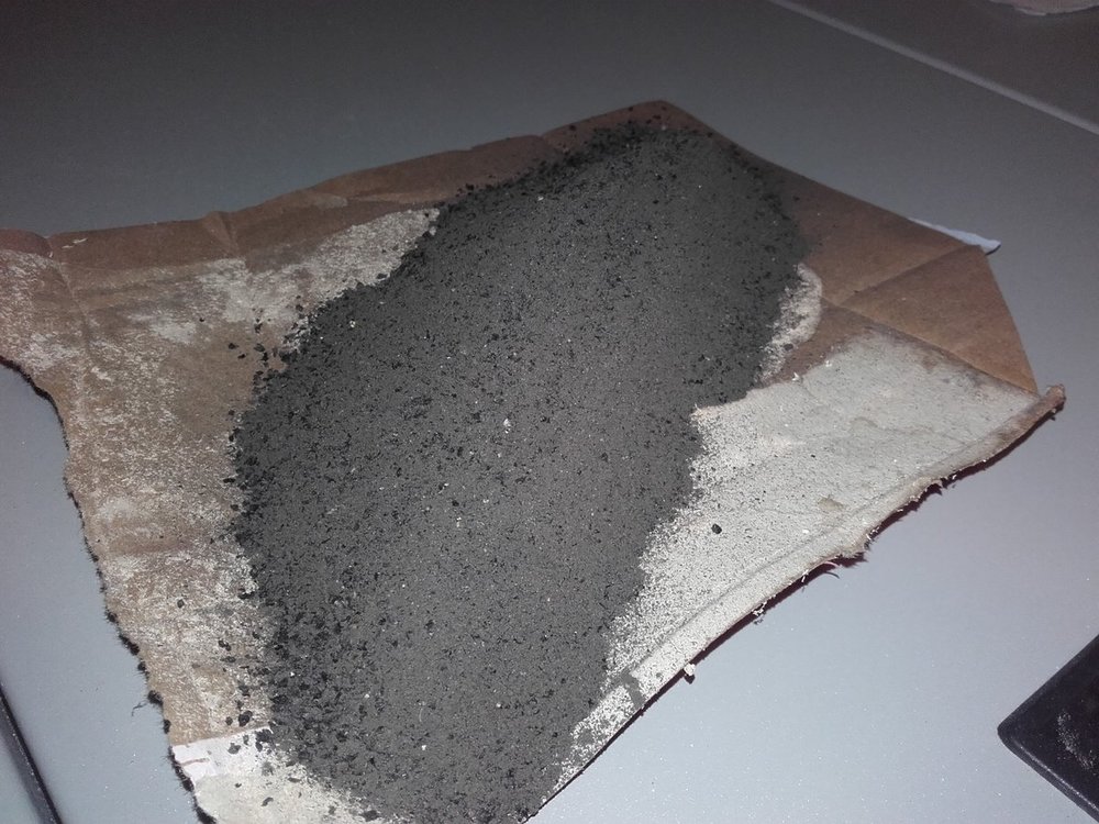

@eliks litości z tą reklamą. W mojej ocenie tylko nieumiejętna obsługa użytkownika kotła Tekli spowodowała, że nie był w stanie spalić kiepskiej jakości pelletu. Na standardowych ustawieniach miał prawo odmówić współpracy z tym pelletem. A to czy się kręci czy nie, nie ma znaczenia. Obrót pomaga w oczyszczaniu tego co się spaliło. Wyślij mi ze 3 worki i nagram Ci film jak spala to moja obrotówka.
To żadna reklama, tu już wszystko zostało powiedziane. Fakt że pelet gasł w 2 kotłach a u mnie "jakoś" to szło, ale wyżej niż 60 stopni złapać nie potrafił po 2h palenia, ledwo co się pompka załączyła (od 60*). Nie znam sie na Teklach, chłopak który tłucze pelet mówił że ma palnik obrotowy i że Tekla. Co nie zmienia faktu, że mój kocioł nie jeden pelet już widział i zawsze odpalał i jakoś kulał. Sam system rozbijania spieków też fajnie działa no i patent że jednym ruchem mogę wyjąć koszyk palnika, żeby go wyczyścić, czy przepchać dziurki napowietrzające jeśli są zapchane. Po wyjęciu koszyka, jest swobodny dostęp do całego dna palnika.
Czyli palił palnik póki się nie zatkał. Tak jak każdy inny. Przepływ powietrza nie ma nic tu do rzeczy bo jak będzie spiek to i tak palnik zgaśnie. Jedyna moim zdanie przewaga Leonardo to taka że moduluje od niskiej mocy czy efektywnie? Widzieliście kolor wymiennika @eliks, sami oceńcie.
Edytowane przez Dragster
@Dragster widziałeś kolor peletu, sam oceń.  To nic innego jak pył z tego towaru, nie zaczynaj.
Pisałem że pelet po prostu nie chciał się palić,  nawet nie zdążył by palnika zatkac,  gasło w kotle. Może gdyby podlubali w ustawieniach kotła,  to by jakaś świeczka się pokazała,  cóż,  ja nie musiałem.  Niektórzy z was są tak oporni na wiedzę,  że jakikolwiek patent, nowinka techniczna zaraz jest be. To powiem tak, to że czegoś nie wiecie, nie znaczy że nie istnieje. Po to jest to forum aby sobie pomagać ale również uczyć się. Mi forum generalnie pomogło bardzo wiele i dzięki temu zaoszczedzilem pieniążki,  ale też nie popełniłem kardynalnych błędów. Co by ktoś nie mówił źle na ten kocioł  (a piszą Ci co go nie mają) to o jestem mega zadowolony i wiem, że nawet jeśli coś się stanie,  to mogę liczyć na pomoc Pulawiaka, bo to bardzo uczciwy człowiek.
