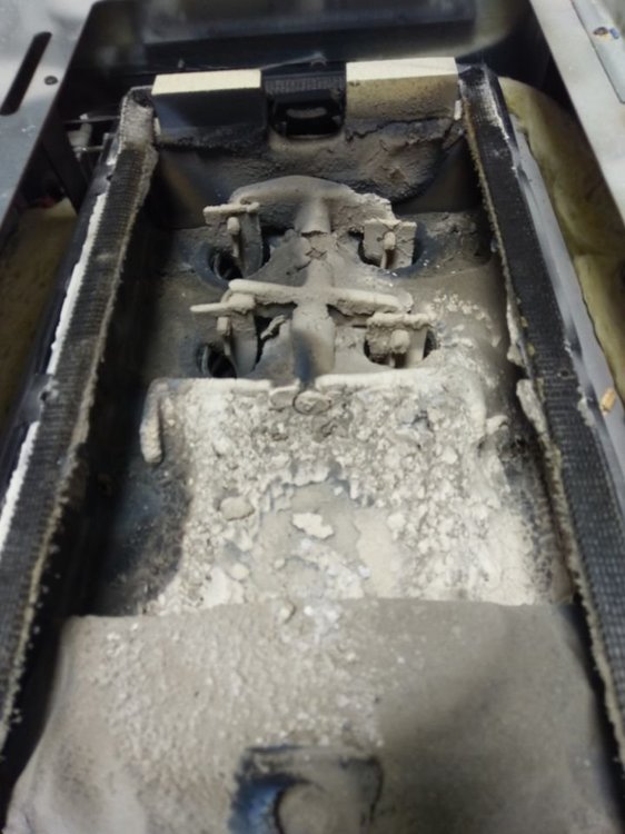

Godzinę temu, Dragster napisał:
To jest efekt palenia na niskiej mocy. Taka zima.
Mozliwe. I to wlasnie jest argument za buforem. U mnie leci na max.

35 minut temu, Puławiak napisał:
No nie to nie efekt palenia na niskiej mocy tylko efekt zmiany parametrów przez kolegę. Eliks trochę eksperymentuje.
Ciekawe jak to wygląda u mnie. Ja nic nie zmieniałem.
Ale przecież  w tej lagunie miało być włącz i zapomni.Co tam jest do eksperymentowania?
Wymiennik wygląda gorzej niż u mnie w "składaku"... Coś kiepsko ta Laguna dobiera te "optymalne parametry spalania" :)

Hehe tutaj grama sadzy nie ma, taki mam akurat pelet, pokarze wam popiół jak wrócę z pracy.
Puławiak, cofnij mu gwarancję na kocioł, skoro tak nieudolnie chciał poprawić fabrykę heheh...

Uczy się chłopak - początki serwisowania zawsze są trudne - niech się spokojnie nauczy - trochę sadzy w kotle to niewielkie szkody najwyżej będzie musiał trochę lepiej odkurzyć .

Moze tez ma to zwiazek z duza iloscia rozpalen. Wtedy peleciak ma prawo troche zadymic.

Nie dymi, miałem inny pelet i był jasno szary nalot. Tutaj to po prostu nalot z popiołu który wygląda o tak:
Komora spalania jest biała więc tlenu nie brakuje.
Tu jest sadza od 2:30
I tu od 14:20
A to co ja mam schodzi po dmuchnieciu ☺
