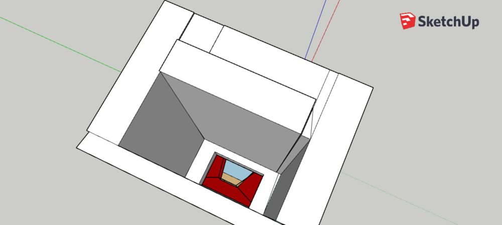

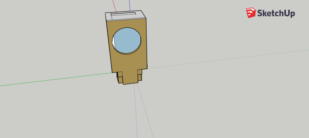

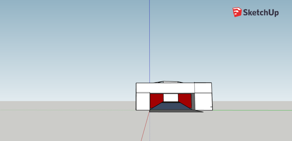

Co sądzicie o palniczku?
Witam wszystkich.
Chciałbym was prosić o wyrażenie opinii o tym palniczku.
Może ładnie nie wygląda ale mistrzem SketchUp-a nie jestem.
Na pierwszym zdjęciu widok z góry.
To zielone to Powietrze Wtórne.
Widok z przodu.
Spód palnika jest pod kątem do góry.
Dobranoc.

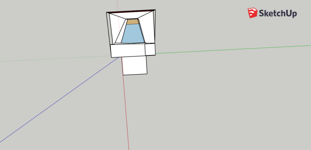

Nikt się nie wypowie?
Nie oceni tego teoretycznie?

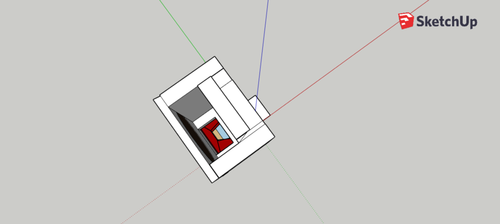

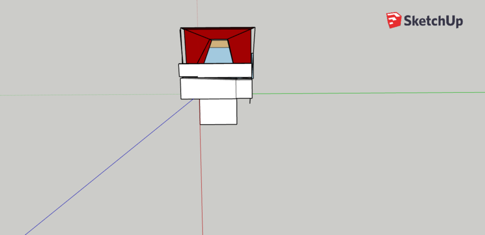

Widok z góry.
Jeszcze parę poprawek i może da się zrozumieć...

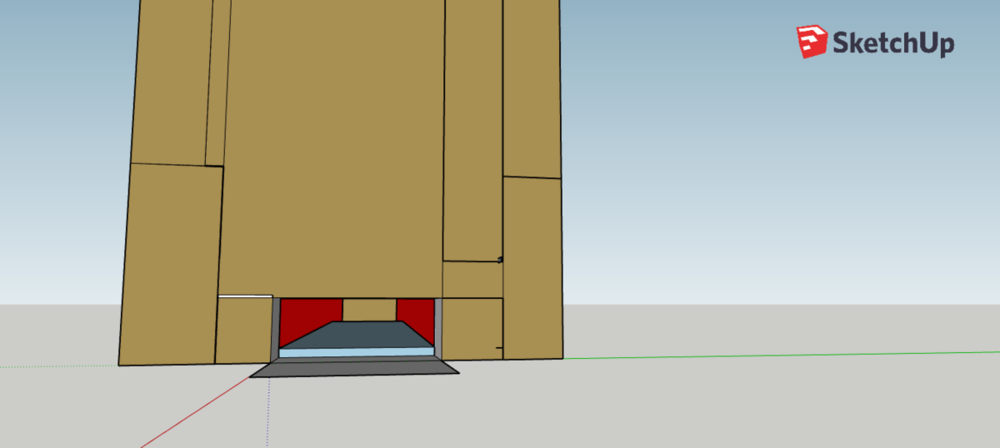

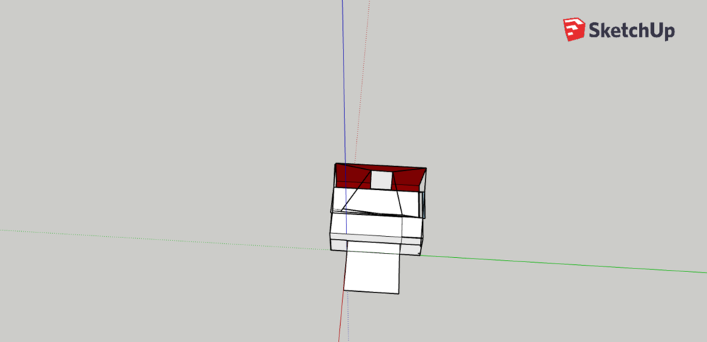

Widok z góry,widok z przodu, widok z tyłu.

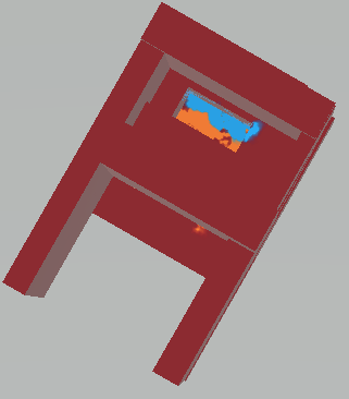

Nowy palnik wzorowany na palniku Maracza.
Wlot palnika miał by mieć wymiary 14cmx8cm=112cm2a wylot 14cmx4cm =56cm2(wlot i wylot) tej dyszy od strony paleniska.
PW-14x0,7=9.8 cm2 lub 14x0,6 cm=8,4cm2
Za palnikiem również szerokość 14cm.
Kanał na początku nad palnikiem 14cmx12cm potem za zwężeniem szerszy.
Plik stl bo na PNG dosłownie nic nie widać.
palnik 2.0.stl
Normalne rysunki.
Pewnie gorzej widać ale to z Paint 3D,bo SketchUp nie chce przekonwertować do PNG,żeby było coś widać.
Ta niebieska kreska to tam ma być PW.
To żółte to tam będzie trójkąt,nachylenie do góry.

Jak byście mi mogli jeszcze powiedzieć czy palnik o wymiarach:
Kanał na początku nad palnikiem 14cmx12cm potem za zwężeniem szerszy,wygeneruje 14 kilowatów mocy?
Dobranoc.
Sam kanał mocy nie generuje.
Więc nie wpuszczaj nas w kanał.
Moc generuje dysza palnika i palenisko.
TO jak będzie te 14kw czy nie?
Dysza też nic nie generuje, generuje paliwo spalane na palenisku, moc w dużej mierze zależy od wielkości paleniska oraz paliwa.
