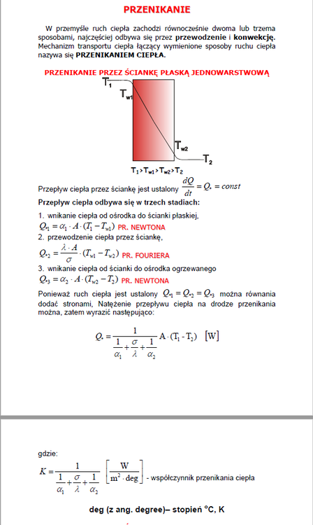

Weź pod uwagę, że przenikanie ciepła z gazów spalinowych, poprzez wymiennik do wody o tak wysokiej temperaturze, będzie miało dużo mniejszą sprawność.

Zainteresowalo mnie to, ale dlaczego to za chwile. Czy moglbys pokazac (obliczyc, oszacowac) roznice w sprawnosci dla temperatury kotla 90C oraz 50C?
Poszukaj w necie książki "Wymiana ciepła i wymienniki" autor W Pudlik - tam jest wszystko, książka była do niedawna dostępna w necie bez problemu.

Dlaczego mam komuś wytykać że chce innym wytłumaczyć rzeczy oczywiste.
Może niech sami sobie policzą - poniżej podstawowe założenia, reszta w necie,
Ale z podanego wzoru widać już zależności ilości ciepła od różnicy temperatur spalin i wody grzanej, zależność jest liniowa i proporcjonalna do różnicy tych  temp
